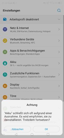

Guten Abend.
Jetzt, wo mein Axon wieder korrekt bootet und ich wieder Root habe, funktionieren nun gerade erkannte Funktionen nicht. Zum eine kann ich nicht mehr auf die App-Info meiner Apps zugreifen. Weder direkt aufm Display durch langes Drücken, noch über -> Einstellungen -> Apps und Benachrichtigungen -> Alle xxx Apps. Sobald ich darauf zugreifen will, flackert sehr kurz die App-Info auf. Mehr nicht. Dasselbe passiert, wenn ich auf -> Einstellungen -> Akku klicke. Kurzes Auflackern und weg. Mache ich das öfters, kommt wie beim Akku z.B. dieser Hinweis -> siehe Screenshot. Bei der App-Info nicht anders, wenn ich öfter die App-Info einer App einsehen will.
Ganz egal, welchen Launcher ich nutze (Standard oder NovaLauncher).
Das passiert in den Einstellungen nur bei diesen beiden.
Hat das Problem schon jemand gehabt? Oder ist darüber schon was bekannt und kann repariert werden?

Da du an die Einstellungen für die Apps nicht ran kommst evtl. über TWRP Cache & Dalvik löschen?
Leider erfolglos.
