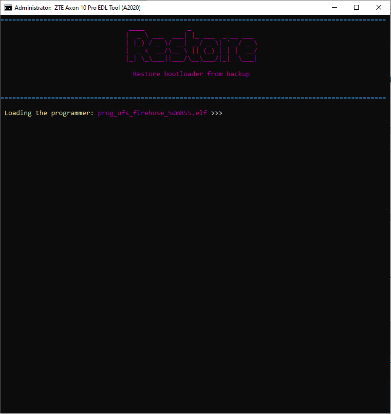

Kabel & com Port getauscht, nun hängts hier:
Code:
Loading the programmer: prog_ufs_firehose_Sdm855.elf >
da hängt nun edl-tool und geht nicht weiter

Das EDL-Tool bleibt hier hängen.
AUch die russiche Version vom EDL-Tool bleibt an dieser stelle hängen.
Starte doch mal neu. 20 Sekunden die Powertaste gedrückt halten, du hörst am PC, wie das Smartphone sich abmeldet und dann ganz schnell die Laut und Leisetaste gedrückt halten bis du am PC hörst, dass dich das Smartphone wieder anmeldet.
Reaktionen: Xanoris und Erim
JAAAA super es geht schonmal weiter!
das war scheinbar der Tip.
Ich hatte das schon desöfteren versucht neu zu starten, aber es bleibt halt dunkel.
Im Gerätemanager sieht man aber dass sich der COmport abmeldet, dann beide Tasten gedrückt und EDL-Tool läuft wieder

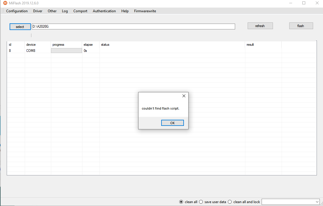

Bei Miflash feht mir ein Flashscript?!
in den 1.6 und 2.3 Full_EDL fehlen die scripte
@Erim Klicken Sie einfach auf OK
Reaktionen: Erim
Ok und dann flash drücken. Wenn es rumzicken sollte, wieder neu in den Edl-Modus starten.

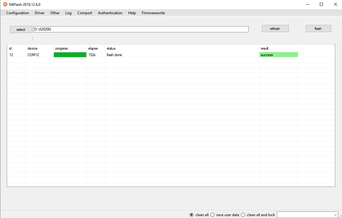

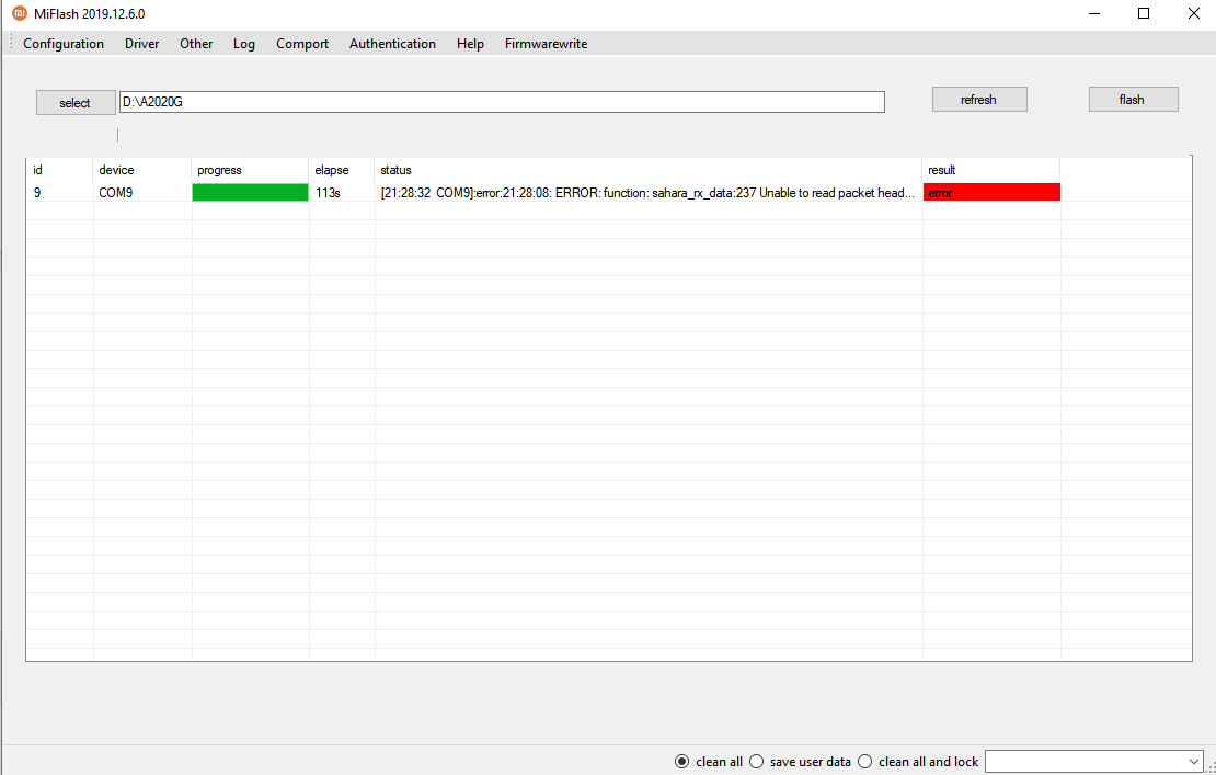

Miflash funktioniert nun, musste allerdings eine andere runterladen.
Es kommt da scheinbar auf die Version an, die neuste Version geht nicht.
Mit dieser Version kann ich zumindest mit Miflash flashen, aber das flashen bricht immer wieder ab.
Edit:
Mit dieser Version läuft es durch!

@Erim miflash_pro-en-4.3.1220.29
  • miflash_pro-en-4.3.1220.29.zip
Reaktionen: Erim und Xanoris
Danke mit deiner Version hat es nun funktioniert!
Danke allen die mir geholfen haben!
