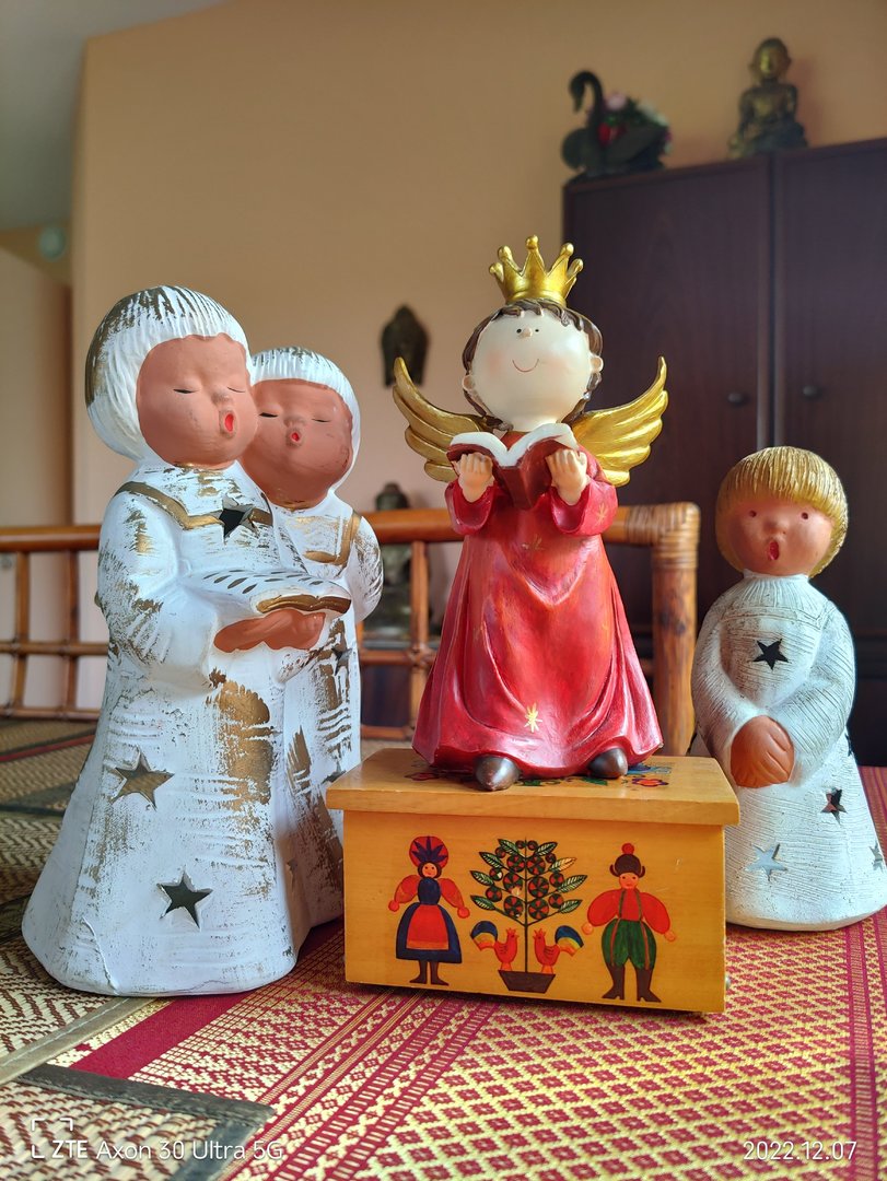

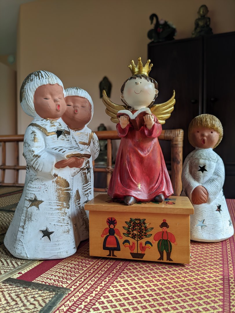

Nur ein Test:
1- ZTE
2- ZTE mit Gcam MGC 8.6 v14
3- Pixel P6P
ZTE-Gcam kommt dem Original am nächsten.

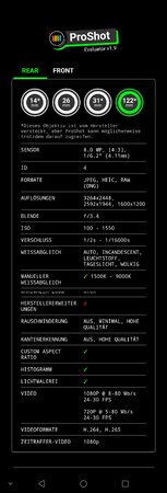

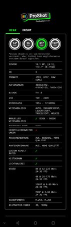

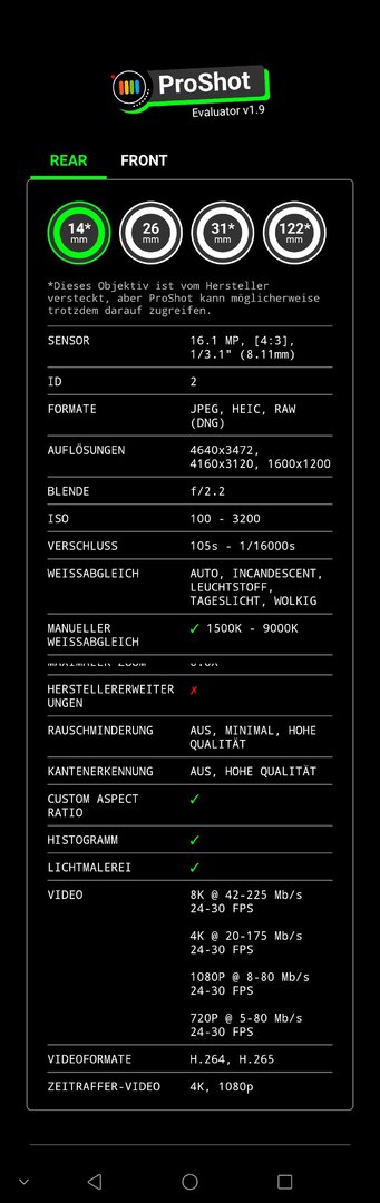

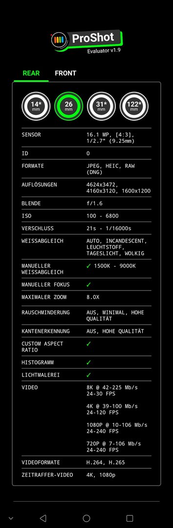

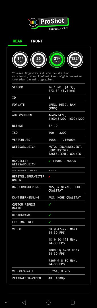

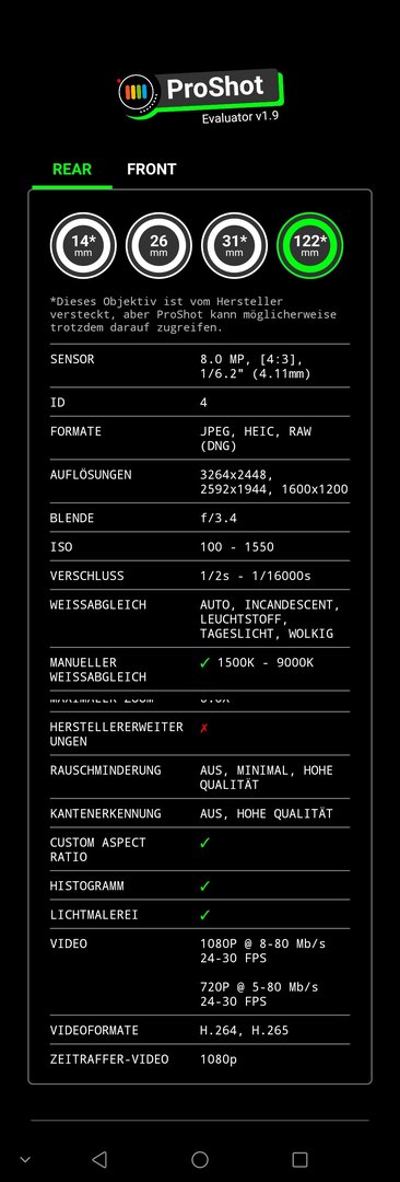

Alle Facts die der ProShot Evaluator beim Axon 30 Ultra über die Camera2 API für alle Module hinten anzeigt
