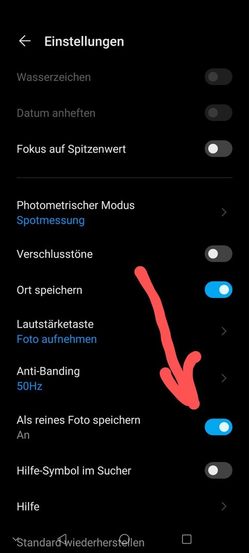

Mit der Stock Kamera App kann man mit der Hauptkamera (1x) RAW/DNG Bilder aufnehmen, wenn man "als reine Foto speichern" in den Einstellungen auswählt, dann wird im manuellen Modus neben dem JPEG auch ein RAW/DNG aufgenommen.

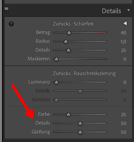

Durch Zufall bin ich heute drauf gekommen, dass man nicht den Standardimport von Lightroom verwenden darf, denn dort wird das Farbentrauschen auf 25/50/50 gesetzt und damit erntsteht ein komplett verwischt wirkendes Bild. Wenn man das Entrauschen beim Farbkanal auf 0 setzt, dann verbessert sich der Eindruck ganz massiv und man bekommt detailierte Bilder (für 16MP Niveau). In der rechten Bildhälfte hat mein Exemplar leider eine massive Unschärfe, die von der Linse kommt, oder auch vom Sensor (siehe letztes angefügtes Bild).

@SmartphonePhotographyRaw Hallo jetzt hab ich eine frage ich hoffe ich stehe jetzt nicht dumm da! Aber wie mach ich RAW/DNG Bilder?
@Rico666 Geht nur im manuellen Modus (in der App unten ganz rechts versteckt). Dann in den Einstellungen "als reines Foto speichern" auswählen. Geht nur beim 1x Modul und die Übersetzung ist extrem verunglückt. Dann findet man bei den Bildern die DNG Datei.

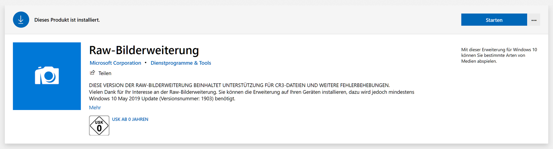

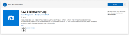

@Rico666 Entwickeln kann man RAW/DNG Bilder mit folgender Software:
Freeware (die für Einsteiger aber zu komplex ist):
  • RawTherapee
  • Darktable
  • Windows 10 und der kostenlosen RAW Bilderweiterung aus dem Store (und danach mit der Fotos App)
Kostenlose Versionen von bekannten Herstellern:
  • Adobe Photoshop Express (Windows 10 Store)
  • Cyberlink PhotoDirector Essential (weist manchmal darauf hin, dass Funktionen nur bei der Vollversion zu Verfügung stehen, man kommt damit aber weit und ich würde dieses "Produkt" am ehesten empfehlen)
  • Luminar 3 (ältere Version wird immer wieder einmal verschenkt, gerade ist der Link tot)
Kommerziell gut bezahlbar als Kaufversionen (kein Abo):
Wenn man etwas Erfahrung gesammelt hat kann man mit den arrivierten RAW Entwicklern weiter machen.
Reaktionen: linuxnutzer, Rico666 und Prayoon
