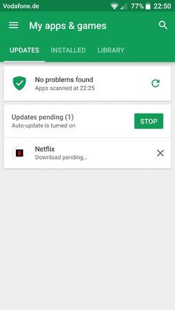

Apropos rumspacken :lol: tut der Google Play Store jetzt natürlich auch wieder... Lädt absolut nichts mehr runter, hab schon Data + Cache geleert ohne Effekt. Gerät ist zertifiziert.
