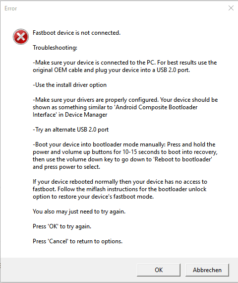

vielen Dank für die Antwort. Leider funktioniert das Toolkit nicht. Wenn ich die Funktion 8 ausführe, bekomme ich kurz darauf eine Fehlermeldung:
OEM ist unlocked und USB debugging ebenfalls. Per Hand komme ich auch nicht in den Bootloader - heißt für mich, er ist garnicht entschlüsselt ?! Warum bekomme ich dann diese Meldung? Irgendwie ist das alles ziemlich komisch. By the way: es ist derzeit noch das originale recovery installiert.

Das Problem was du da hast ist ganz einfach, und zwar du willst den Bootloader schließen aber um ihn zu schließen müsstest du erst mal in den Bootloader kommen, und das kannst du nicht weil zte seid Android 7 den Bootloader entfernt hat.
Eben du tust jetzt Twrp drauf spielen und flashst den Bootloader nach oder, du machst ein Downgrade auf Android 6 wo es den Bootloader noch geben tut, und dann kannst du auch weiter machen mit schritt 8.

Nach unzähligen Versuchen hat's nun doch funktioniert, offensichtlich gab's Treiberprobleme...
Mit Neuinstallation der Treiber + Rechner Neustart war das Locken des Bootloaders über das Axon Tool nun doch möglich.
Somit bin ich endlich wieder auf dem Werkszustand.
