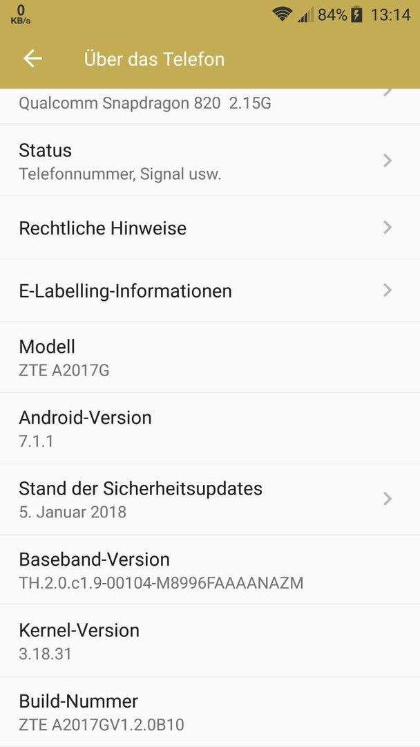

Ja, seit heute morgen wird OTA die Systemsoftware A2017GV1.2.0B10 ausgerollt!
:biggrin:
Die Firmware enthält den (heiß ersehnten) Sicherheits-Patch von Januar 2018 sowie diverse System- und Performance-Verbesserungen.
Diejenigen, die kein OTA-Update erhalten können das SD-Karten-Update (2,7 GB) downloaden unter: https://www.ztemobile.de/support/downloads/?product_id=2100
Und als Tip: wenn Ihr keine OTA-Updates erhaltet, wie ich bis zur B08, dann müsst Ihr am Ball bleiben, sprich ZTE ein wenig nerven. Ich habe meine IMEIs 2 mal übermittelt und es hat knapp 5 Monate gedauert - aber die B10 bekam ich dann heute morgen OTA. ;)
HINWEIS: Wenn Ihr auf der B09 oder der B06 seid wird OTA höchstwahrscheinlich nichts angeboten werden.
