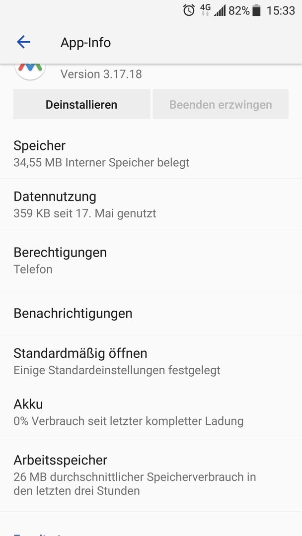

Wirkt sich das mit dem automatik Tool nicht sehr negativ auf den Akku aus?

@Marcel2580
Also ich stelle keinen erhöhten Akkuverbrauch fest.Siehe auch Screenshot.
Reaktionen: Marcel2580
