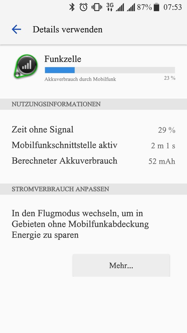

als das Update A2017GV1.2.0B12 kann Habe ich es auch direkt installiert. Aus Erfahrung raus das Gerät neu eingerichtet. Jetzt nach einiger Zeit muss ich feststellen, dass die Leistungsaufnahme des Axon 7 höher ist.
Innerhalb von 3 Stunden bei einer Screen on Zeit von ca. 10 Minuten, nachdem der Akku über Nacht vollständig geladene wurde um fünfzehn Prozent absinkt. Es scheint das GSM/LTE Modul zu sein. Siehe Screenshot.
Kann das jemand bestätigen?
Also den höheren "Verbrauch".

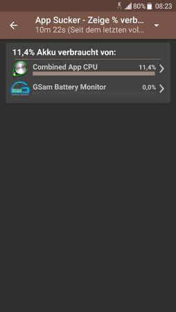

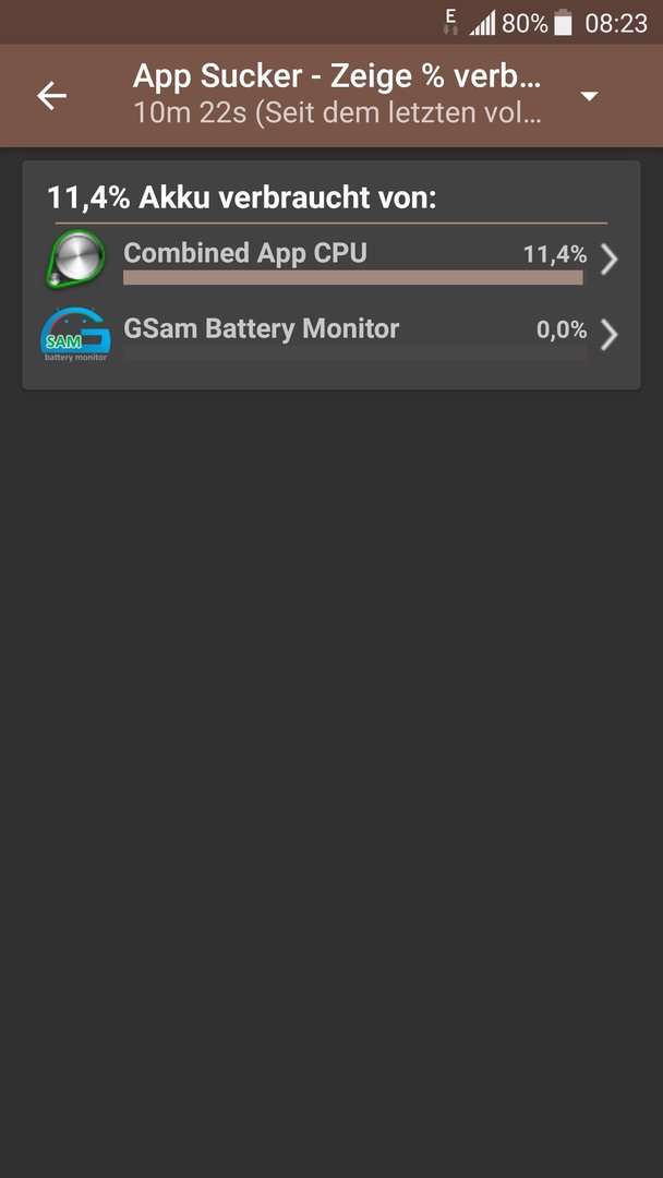

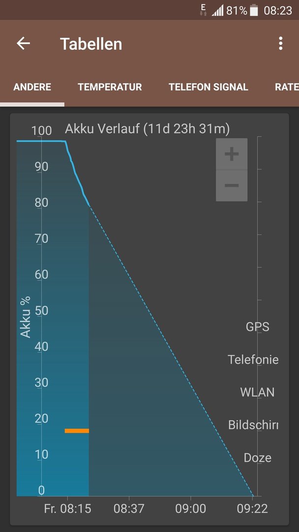

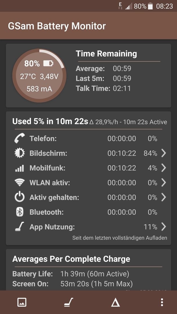

2G eingestellt. 20% Verbrauch innerhalb von 10min. Größter Stromfresser Display.
Screenshot_2018-09-28-08-23-08.jpg Screenshot_2018-09-28-08-24-03.jpg Screenshot_2018-09-28-08-23-40.jpg
Ich habe gegenüber der vorherigen Software Version keine Veränderungen in den Einstellungen vor genommen. Vorher hatte ich bei gleichem Nutzerverhalten ca. 3%/h .nun sind es mindestens 5%.
Das finde ich schon einnehmen erheblichen Anstieg.
