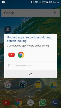

Hi!
Ich habe mich nun nach langem Überlegen für das Axon7 entschieden. An dem Gerät ist (außer dem amoled-typischen PWM-Flackern) nichts auszusetzen. :)
Jedoch werden nach Ausschalten des Displays viele Apps aus dem RAM geworfen. Dies wird mir auch angezeigt. YouTube Videos zB. müssen dann neu geladen werden. Habe bis jetzt noch keine Möglichkeit gefunden das auszustellen.
Bei XDA ist das gleiche Problem auch schon aufgetaucht. Auto-close apps.
Kennt hier jemand eine Lösung? Oder taucht bei euch das Problem garnicht erst auf?
Falls relevant: gleich nach Erhalt wurde auf b03 geupdatet.
Viele Grüße
Stefan

Also, ich bekam am Anfang eine Meldung , wo das angezeigt wurde, mit einem Haken: "diese Meldung nicht mehr anzeigen" . Bist Du sicher , dass Du das nicht angeklickt hast?
Wo sich das rückgängig machen lässt , weiß ich leider nicht . . .
Das hab ich noch garnichts angeklickt, Da das ja wahrscheinlich nichts am aggressiven ram-management ändern würde ;) Aber wer mich wohl mit abfinden müssen und dann auch die auftauchenden Fenster nicht mehr anzeigen lassen.
