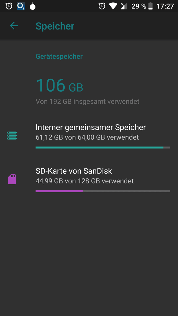

ich habe heute meine 128GB Sandisk Pro gekauft und in mein Axon 7 eingelegt und diese dann als Internen Speicher eingerichtet. Danach wurde ich gefragt, ob ich die Dateien auf die microSD Karte sofort verschieben möchte, was ich mit ja beantwortet habe.
Nachdem dies abgeschlossen war, habe ich mir jetzt unter Einstellungen / Speicher die Speicherbelegung anzeigen lassen. Warum steht immer noch, dass der Interner gemeinsamer Speicher 61,12 GB belegt ist, wenn 44,99 GB auf die SanDisk verschoben worden sind? Vorher war ja nichts auf der SanDisk drauf und intern formatiert wurde diese ja auch.
Vielen Dank

Was sagt denn ein anderer Dateimanager (z.B. der Root Explorer) zu den Angaben, mal verglichen?? Ich denke mal, dass einfach die Anzeige falsch ist: Es müsste heißen: 61,12 GB von 192 GB interner gemeinsamer Speicher verwendet, denn 64 (interner Speicher) + 128 GB SD (als zusätzlich intern formatiert) ergibt 192 GB....
[doublepost=1554748957,1554748899][/doublepost]Was ist, wenn du die SD auswerfen lässt? Wie ändert sich die Anzeige dann, oder geht das gar nicht??
@borisku auswerfen ging. Ändert aber nichts am internen Speicher. Migriert ist es auch. Starte ich nochmal migrieren möchte das Smartphone die Daten der SDKarte in den internen Speicher übertragen.

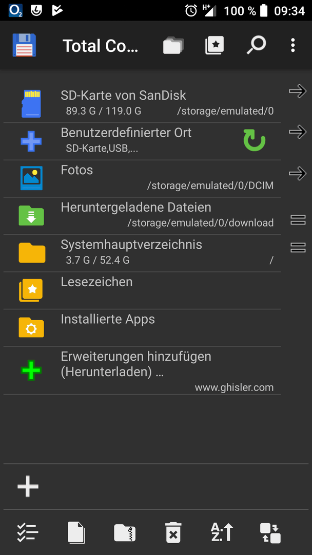

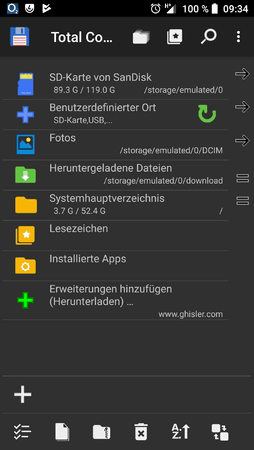

Ich habe mit Total Commander mal nachgeschaut. Da sehe ich aber nur noch die SDKarte. Interner Speicher wird nicht mehr angegeben
Was gibt der TC denn für Werte aus für die SD-Karte (was übrigens eine verwirrende Bezeichnung für den internen Speicher ist)? Gesamrgröße und belegt?
Für die microsd wird die tatsächliche Größe angezeigt. Dann sieht man noch das Systemhauptverzeichnis mit 52,4 GB. Dort komme ich jedoch auch nur auf meine microsd Karte. Wahrscheinlich wurde da ein link gesetzt, dass auf die microsd umleitet.
