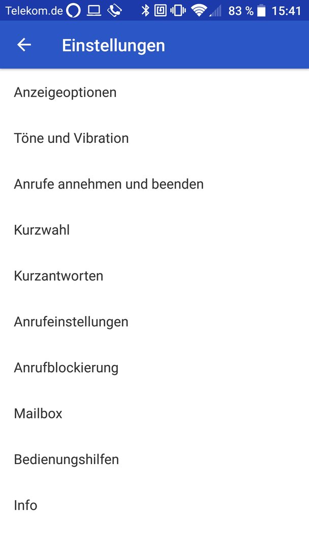

Die Option Anruf gibt's bei mir nicht

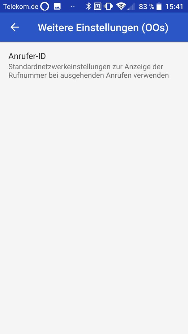

Unter Anrufeinstellungen sieht es dann so aus.
Und unter zusätzliche Einstellungen dann so
Da ich die letzte offizielle Software von ZTE drauf habe, wäre es komisch wenn es mit einer früheren ginge.
Dennoch danke für deinen Hinweis. Geht es bei dir und wenn ja unter weicher Firmware.
Ich habe auch die neueste B04 und damit geht es mit meinem Anbieter definitiv nicht.
Wenn es mit der Telekom Karte nicht funktioniert, ist die Einstellung in der B04 nicht möglich. Vielleicht gibt es ja eine App von der Telekom?
