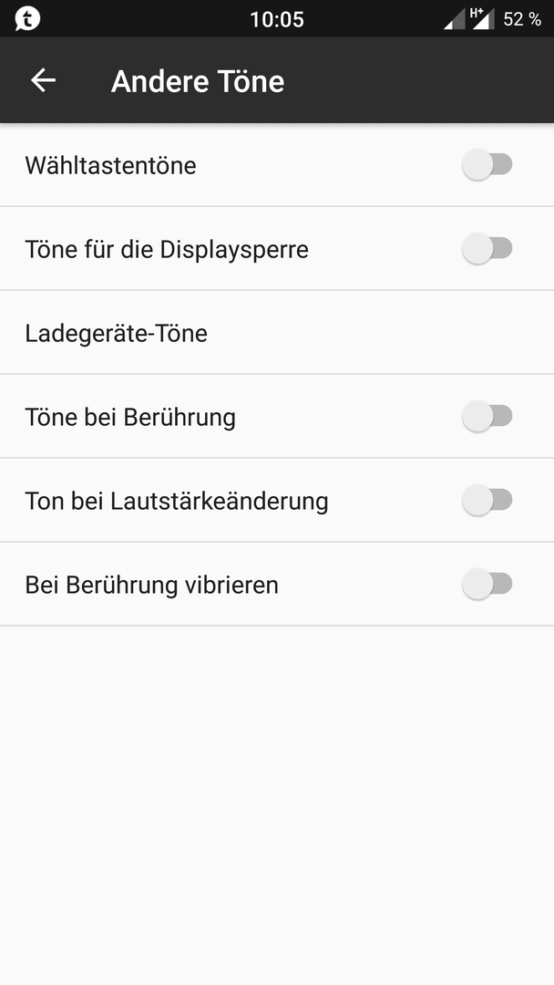

Hallo, vielleicht kann mir jemand helfen. Seit ein paar Tagen habe ich den erwähnten Ton nach Verlassen der Displaysperre und es nervt. Natürlich ist bei Töne nichts eingestellt und das Ganze ist mir ein Rätsel, sowohl wo er herkommt als auch wie ich ihn loswerden kann. Allgemein scheint das Problem nicht zu sein, habe nichts gefunden.
Ratschläge auch absurder Art nehme ich gerne an!

Versuche mal in den Einstellungen... Töne, ziemlich unten "andere Töne"
und dann
Töne für die Displaysperre auf aus

@catani
haste mal bei Töne geschaut ob ,,Töne für die Displaysperre" aktiviert ist?

Ja, hatte ich ja geschrieben, Töne für Displaysperre ist nicht aktiviert, das macht das Ganze ja so seltsam.
@catani
Versuche die Option zu aktivieren und erneut zu deaktivieren.
Eventuell hilft es in der Recovery einen whipe Cache zu machen.
Hast du irgendwelche Apps installiert die das verursachen könnten?
hast du einen alternativen Launcher abseits des originalen? Es gibt viele Launcher, die das double tap to wake/lock erlauben und dort auch eine akustische Option anbieten. Das läuft dann völlig unabhängig von den internen Einstellungen für Töne des Axon7.
