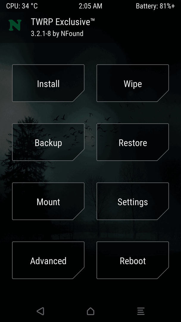

ich habe auch die neuste AEX drauf und den b12 bootstack und immer noch die 3.2.1-7 Twrp drauf, und musste noch nie updaten auf die -8 version.
Bei mir wurde mit dem B12 Bootstack gleich die letzte "aktuelle" Twrp von NFound geflasht. Und das ist die Version 3.2.1-8
@BaamAlex
echt bei mir nicht?! hmmm.. das ist ja komisch das muss ich dann später mal testen und beobachten..
Also: Bei mir wurde auch mit der Bootstackinstallation (in russisch, daher für mich Blindflug, aber mit Hingucken zu lösen) TWRP 3.2.1-8 installiert... restore vom Googlekonto läuft...

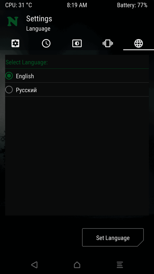

Englisch geht bei der Version auch.
Reaktionen: borisku
Bei mir gabs nix einzustellen, startete in Russisch!
Sehr komisch.:confused:
Nein, sorry, Missverständnis: das TWRP war in Englisch, klar, aber die Bootstackeinrichtung startete automatisch in russischer Sprache..
