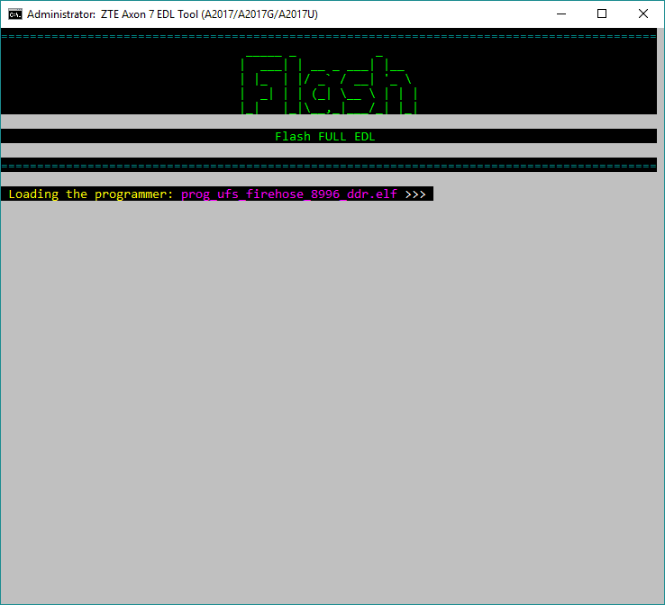

[doublepost=1526981770][/doublepost]So jetzt wollte ich die full edl flashen und jetzt hänge ich schon wieder.
Und zwar bekomme ich das hier angezeigt:
Die zip habe ich in Flash full entpackt und nach dem Treiber neu installieren hat auch alles geklappt . Aber in dieser Ansieht befindet sich das tool nun seit ca 20 Minuten.
Und geschieht nichts mehr...
@Kenarso
Dann einfach das Handy neu in den edl Modus starten und das edl Tool neu starten und den Vorgang wiederholen.
