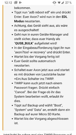

Carl52 schrieb:
in Seite 1 steht nichts davon, daß man im Countdown die Vol+ gedrückt halten muß
Steht doch da. Musst aber nicht unbedingt IM Countdown gedrückt halten.
das lese ich anders, da steht: Euer Gerät sollte automatisch neustarten. Das ist aber nicht korrekt. Bevor es automatisch startet soll man Vol+ drücken. Da es so funktioniert hat, kann nur so es richtig sein (denke ich).
Reaktionen: kevte89
Automatisch neu starten=Ins OS booten ;)
