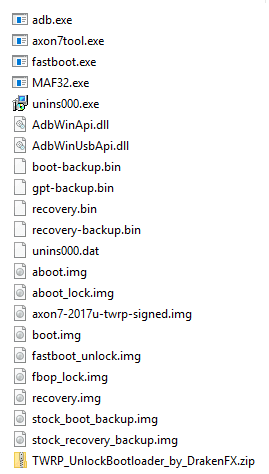

Ich brauch etwas Hilfe. Und zwar schon beim Installieren der ADB und Fastboot treiber. Ich habe mir die Datei heruntergeladen und entpackt.
Was konkret muss ich nun installieren? Wenn ich "adb.exe" und "fastboot.exe" anklicke gehen kurz schwarze DOS/CMD Fenster auf und wieder zu....
Aus diesem Ordner musst du nix installieren.
Oben im Dateipfad des Ordners cmd eingeben und es sollte sich eine ADB Shell öffnen.

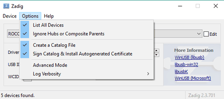

Bei ''Options'' die Option ''List all Devices'' anklicken. Aber dein A7 muss bereits im EDL Modus sein wenn ich mich nicht irre. Gerät auswählen und den vorhandenen Treiber durch den ''WinUSB'' Treiber ersetzen. Dann sollte das Arbeiten im EDL/ADB/Fastbootmodus klappen. Oder liege ich gerade an irgendeinem Punkt falsch?
Reaktionen: Sunny

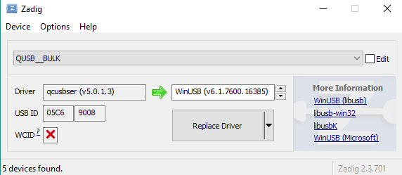

Ok die ADB Treiber sind installiert. Ich kann das Axon auch mit ADB Devices sehen.

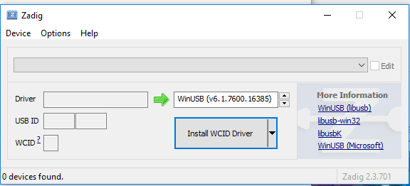

Aber das Installieren der "QUSB_BULK‘ mit dem Zadik hat wohl nicht geklappt?
Wie geht das? Soll das Axon an den PC angeschlossen sein? Ja / nein / Egal?
Was muss ich in der Zadik MAske einstellen?

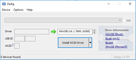

SO sieht es aus. Einfach mal auf "Install WCID Driver" habe ich gedrückt. Wird auch installiert.

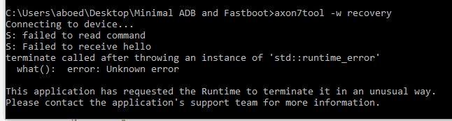

"adb reboot edl" klappt auch noch aber bei "axon7tool -w recovery" kommt dann ein fehler das er das Gerät nicht findet.
Also vermute ich das da was mit dem QUSB_BULK noch nicht stimmt.
In dem du das Gerät angeschlossen in den EDL Modus bootest.
Anschließend Zadik öffnen und dann alle devices anzeigen lassen.
Anschließend die Treiber installieren und prüfen ob das Gerät im Gerätemanager als QUSb_Bulk angezeigt wird
Dir wird bei Zadig der "mitgelieferte" Treiber vom A7 angezeigt. Und das listet dir Zadig auch auf. Dann auf den fetten Button klicken unter der Treiberanzeige. Ich schicke dir gleich mal Screenshots hier rein. Wie das Ganze aussehen muss. Bzw müsste. Damit keine Fehler entstehen.

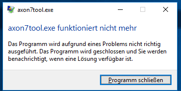

Ok das mit dem Installieren der QUsb_Bul Treiber und der ANzeige im Gerätemanager klappt.
Aber dann:

Nachden es auch auf einem zweiten PC zu genau der selben Fehlermeldung inkl. Absturz des axon7tools gekommen ist habe ich es mehrfach erneut probiert und nach ein paar Versuchen hat es dann geklappt.
Auf meinem Axon 7 ist TWRP 3.0.2-0 nun drauf. :thumbsup:

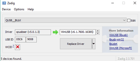

Hier @Sunny falls du noch keine Bilder mit eingefügt hast.
Reaktionen: Sunny
Dankeschön :)
Habe deine Bilder eben in den OP rein gebastelt.
