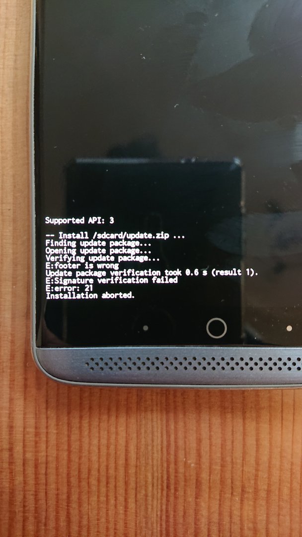

Also, das schließen hat nun geklappt. Aber wenn ich nun FOTA Updates, oder von SD Card machen will erhalte ich immer Fehlermeldungen. Siehe Bild.
Funktionieren auch EDL Roms? Die würde ich mal draufpacken. Weil die funktionieren zu knapp 100%. Und natürlich noch Daten sichern da das Aufspielen dieser einen Wipe abverlangt im nach hinein.
EDL habe ich noch gar nicht versucht. Sonst noch nie das so lange der BL offen war die FOTA und SD Card Updates bis auf das letzte liefen. Und jetzt nach den schließen nicht mehr... 😁
