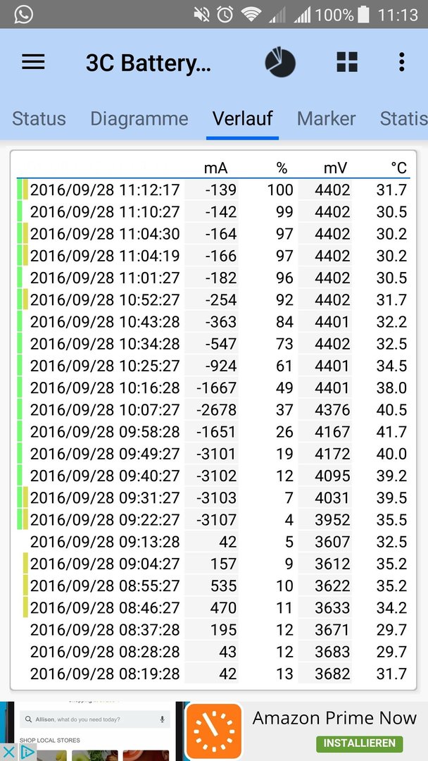

Hat jemand von Euch ein USB Meter oder zeichnet allgemein die Akkudaten auf? Mein USB Meter zeigt im ausgeschaltenem Zustand (Akku war komplett leer) bei einer Ladespannung von 6,4Volt einen Ladestrom von 2,4Ampere? Wollte mal horchen wie das bei Euch ist? Kenne QC eig nur mit 9V oder halt Standard mit 5V. Bin etwas verwirrt ob das normal sein soll?!
Nachtrag. Akku war bei 7%, habe es jetzt angeschalten und da zeigt es 50% (und ändert sich nicht mehr?!?!? (auch GSAM) WTF na das liebe ich ja NICHT!!! Da könnte ich es schon wieder einpacken, da kann einer erzählen was er will aber das hatte ich bei einigen Samsung, Sony, Huawei, Honor und LG noch nicht....solch selbstverständliche Sachen wie eine Akkuanzeige :thumbdn:
Nach Ausschalten zeigt auch diese Anzeige 50% und rührt sich nicht.
Seltsam ist auch das GSAM den Stromverbrauch oder Laden verkehrt anzeigt, also beim Laden -2989mAh und bei Nutzung zeigt er +231mA z Bsp....das hatte ich schon einmal vor ner ganzen Weile. Ist das bei Euch auch so bzw weiss jemand Abhilfe? Habe die App schon ne Weile nicht mehr genutzt. Bei Battery Monitor Widget ist es auch so.

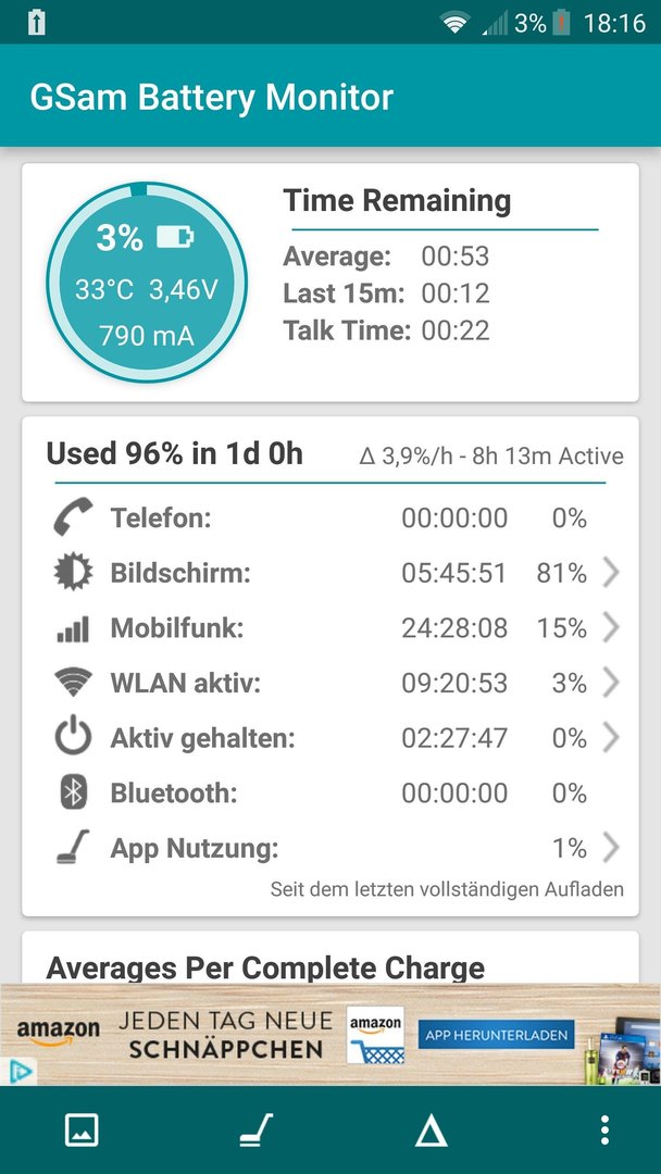

Was will man mehr und das bei ca. dreiviertel mobiler Daten Betrieb.
@RE56
Top, mehr als ausreichend

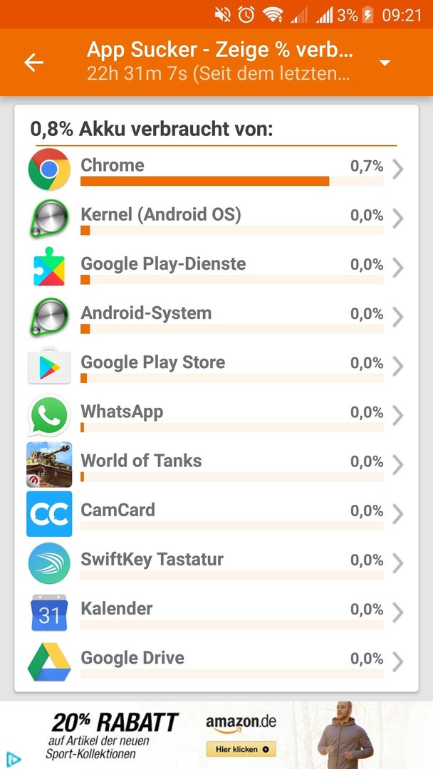

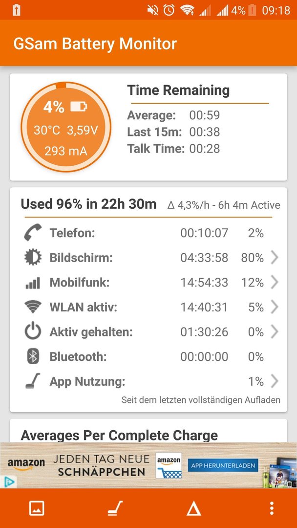

Meine Daten nach zweimal aufladen. 80% im Wlan, sonst lte über 2 Sims. Sieht schon ganz gut aus, inklusive 01:53h WOT online zocken.

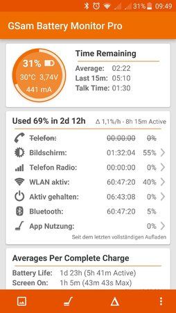

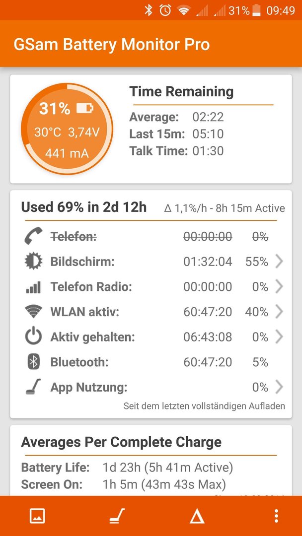

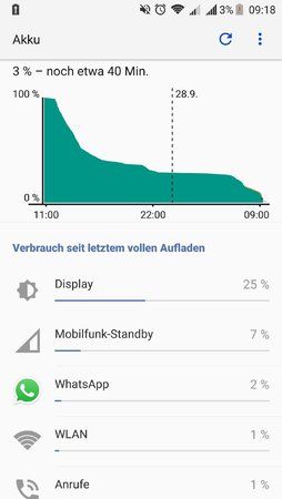

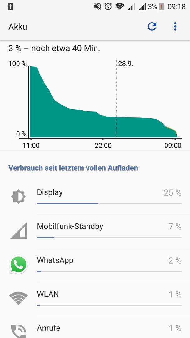

Leuet ich beneide Eure Werte!
:biggrin:
Beim WLAN kann ich nicht unter 40% schaffen
:cursing:
Ich habe schon fast alle APPs abgeschaltet bzw. deinstalliert.
Wie kann ich feststellen, welche APP es immer in Anspruch nimmt?
40% WLAN Verbrauch???? Boa ich wüsste nicht einmal wie ich das mit Absicht schaffen sollte das WLAN derart am Akku zieht.:confused2:
Ok sehe gerade deine Angaben beziehen sich auf eine Laufzeit von 2,5Tage.
Da kann man antürlich nicht mehr sooooo viel DOT verlangen wie andere bei 12-24h Nutzung.
Zum WLAN..... wie läuft das bei dir....lässt du es aktiviert, auch wenn du nicht in der Nähe von einen deiner WLAN Zugänge bist? Evt sucht das Axon 7 ja dann dauernd nach WLAN Zugänge (was es eig nicht in dem Umfang machen sollte)?!
BT hast auch ziemlich viel...hast du Standortbestimmung auf hoch stehen????
Und warum taucht bei dir kein Mobilfunk auf, seltsam oder gehst nicht mobil ins Inet, weil 2 Karten hast ja drin wie man sieht.

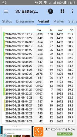

[doublepost=1475053009,1475049284][/doublepost]Soooo jetzt mal was zur Ladekurve, was mir auch zeigt das die Akkuanzeige des Axon 7 ziemlich buggy ist.
Betrachtet man mal die Zeiten: 09:58>>>10:07 sind grob 10min für 11% bei ganz grob 2,5A
und 10:34>>>10:43 sind grob 9min für 11% ABER bei grob 450ma
Da brauch man nicht zu studieren um zu merken das da was nicht passt. Spannung ist übrigens die ganze Zeit immer bei 6,2-6,5V, also nix was es rechtfertigen würde. Und bitte glaubt mir, ich nutze die App und den USB Meter schon ne Weile (kann man auch hier im Forum schauen).
Das ganze spiegelt sich bei mir auch wieder bei der Nutzung. Es steht ziemlich Lange bei 100% (ca 25min DOT!) und auch mittendrin merke ich das die Prozente teils viel schneller purzeln und teils ewig stehen bleiben bei selber Nutzung. Lesen von Blogs etc oder beim Zocken. Vorhin bei 14% auch wieder min 15min gezockt! ohne das 1% viel.... Also das ganze ist recht spartanisch auch wenn ich jetzt mit der Laufzeit schon recht zufrieden bin. Wenn ich unterwegs bin kann ich mich irgendwo nicht recht auf die Anzeige verlassen :(
TIPP wer die APP nutzt kommt auch oben über den Button über "Verlauf" direkt zur Android Akkuanzeige ;)
In der Tabelle nicht vom falschen Vorzeichen stören lassen, es ist quasi verdreht, habe aber jetzt den Punkt gefunden um es zu ändern (Reverse mA falls es jemand sucht).

Mein WLAN läuft immer an.
Ich bin zu hause und im Büro über WLAN verbunden (sehr guter Empfang), deshalb selten über SIM..
WLAN Empfang an und abzuschalten ist für mich keine Lösung, wenn alle den Wert unter 10% haben.
Deshab suche ich eine ander Lösung meines Problems :winki:

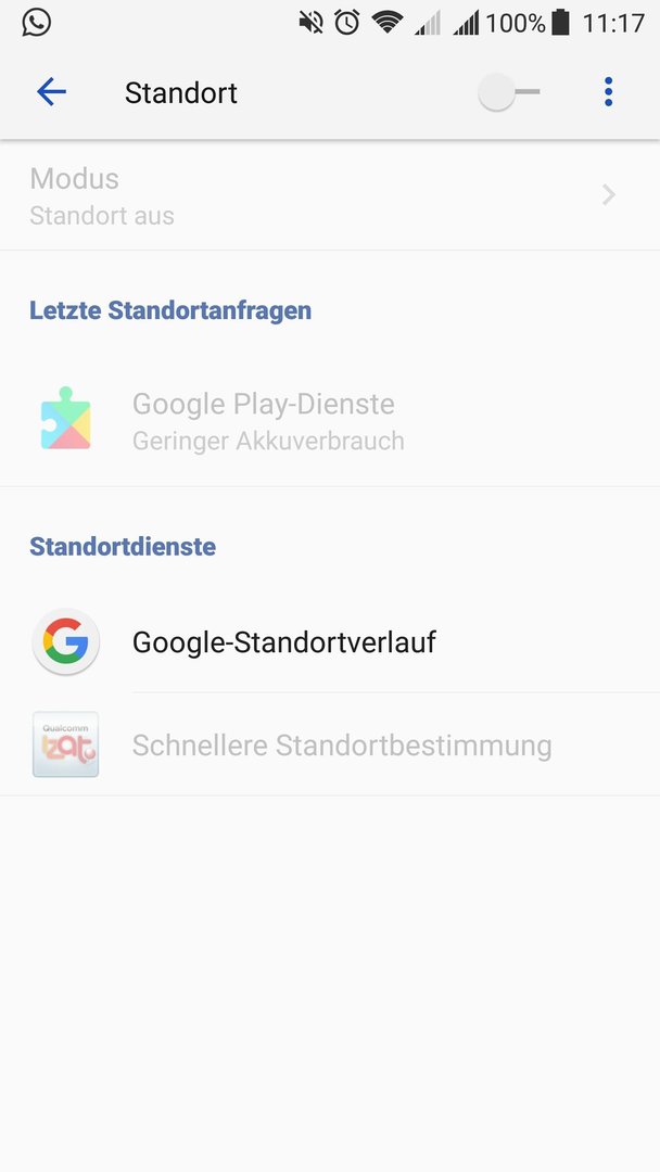

Einstellungen bzw Alle Einstellungen>>> Nutzer>Standort und da den Punkt Modus. Zum Testen am besten mal Standort den Switch oben deaktivieren.
