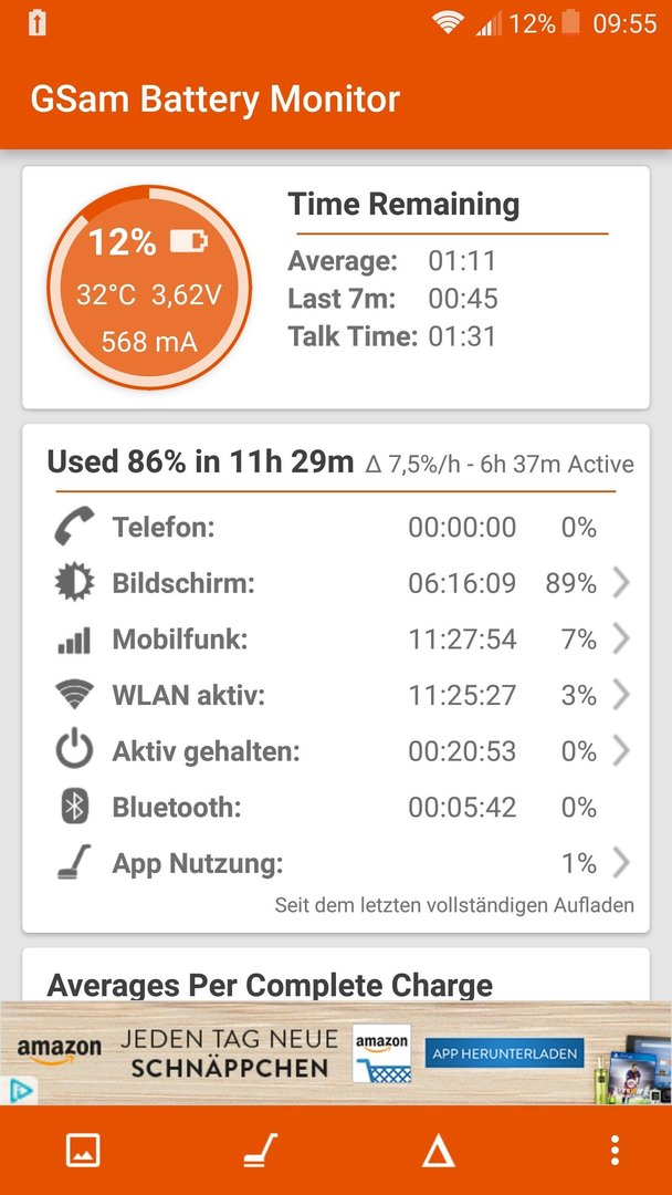

Kleines update:
gestern Abends (19 Uhr) voll augeladen,
wieder normal benutzt bis 22 Uhr (mit WLAN) und bis jetzt ohne zu laden noch 83%.
Soweit so gut erstmal.
Ich nähere mich nun langsam der 7,0 Std. Marke und die restlichen 12 % dürften das locker schaffen. Natürlich unter reinem WLAN Betrieb, aber trotzdem beachtlich.

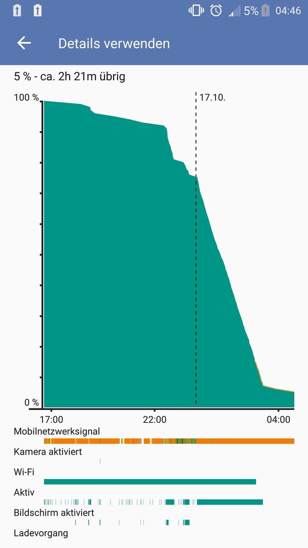

Heute Nachts innerhalb von 5h 80% entladen, ohne dass ich etwas gemacht habe. Sieht euch die Kurve an. Ich bin sprachlos.
War ja sichtlich mehrere Stunden aktiv. Hast GSAM drauf oder ähnlich um mal zu schauen welche APP evt aktiv war etc?
Ich hab GSAM leider vorgestern wieder gelöscht, da immer die Glocke am leuchten war :D
Daten-Verbindung hatte bei mir immer zwischen 40 und 80% verbrauch angezeigt.
Laut Diagramm war in der Nacht wohl der WLAN aktiv, oder sehe ich es falsch...
Ich schalte mal Automatische Updates im Playstore aus, vielleicht liegts daran.
Ich habe eigentlich nur nützliche apps und keine Spiele. die meisten sind deaktiviert bzw Benachrichtigungen ausgeschaltet.
Ich habe auch immer WLAN an, daran soll es nicht liegen. Updates joa könnte sein, wäre aber auch nicht normal. Am besten mal Neustart machen und beobachten.
Ist mir schon 3 mal passiert, hab mehrmals neugestartet. Und ich meine auch immer bei WLAN. Habe auch schlechten Empfang im Zimmer. (liegt an der Entfernung nicht am A7)
Aber dass es so steil nach unten geht ist schon krass finde ich. Auch wenn es wegen WLAN wäre.
Hast Du evtl. auch schlechten mobilen Empfang? Das hat bei mir über Nacht auch schon den Akku leer gezogen.
Ich glaube, das Axon sucht sich dann einen Wolf und das Handy kommt nicht zur Ruhe (ich habe nachts das WLAN aus). Wenn es nachts nicht am Ladegerät hängt, aktiviere ich den Flugmodus...
