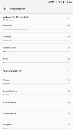

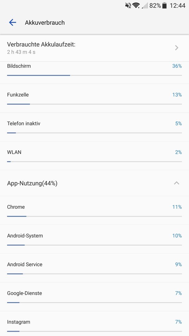

Also ich sehe da jetzt nichts ungewöhnliches.. Hatte vorhin in der uni eben noch mal aufgeladen
Oder bin ich da nicht im richtigen Bildschirm um den Übeltäter zu finden?

Schau mal in den Energieeinstellungen beim Punkt "Apps mit zu hohen Verbrauch" nach ob da was eingetragen ist? Wie hoch ist Deine Bildschirmhelligkeit eingestellt, weil das ist ja der Hauptverbraucher beim Handy. Ansonsten sind Deine 44 % App Verbrauch in der kurzen Akkulaufzeit doch ziemlich ausgeprägt obwohl keine angezeigte App wirklich viel verbraucht. Ist ja immerhin fast die Hälfte vom Akkuverbrauch.
Bei der Hardware scheint alles gut zu sein. Selbst die sonst sehr hohe Funkzelle ist mit der B 09 eher zurück haltend.
Ich tippe nach wie vor auf eine Deiner Apps im Hintergrund die sich leider nicht zu erkennen gibt.

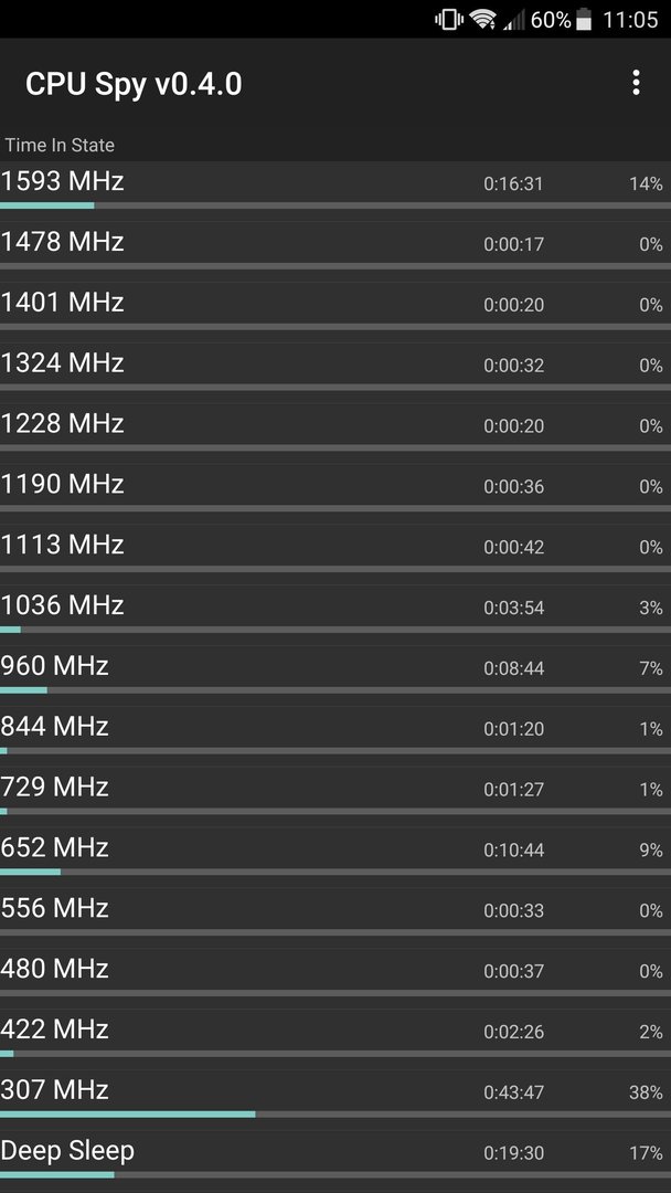

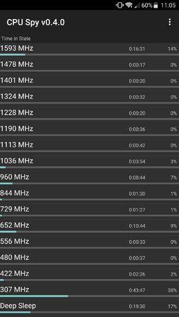

Lade dir doch mal CPU Spy aus dem Play Store, damit kann man auch sehen, ob dein Handy überhaupt noch in den DeepSleep geht, ich vermute eher nicht. Auch sieht man welche Frequenzen der CPU genutzt werden, also ob starke Belastung vorliegt oder nur kein DeepSleep...
Reaktionen: Xanoris

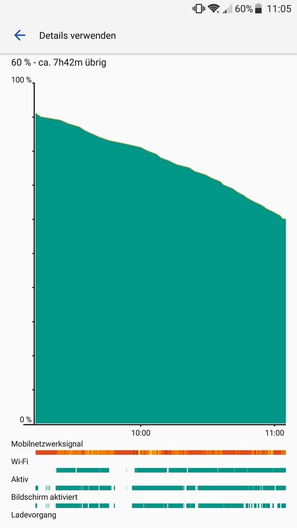

OK also ich hab nochmal einen werksreset gemacht. Geholfen hat nichts
Hab heute morgen 91% gehabt und das Handy ein und halb Stunden lang benutzt und hab jetzt nur noch 60%. Normal scheint mir das trotzdem nicht. Auch wenn ich die ganze Zeit im WLAN war. Kommt mir alles zu viel vor.. Keine Ahnung wie ich auch die Daten deute hier:

Dein Empfang ist richtig schlecht, es wird mit Sicherheit daran liegen. Dein Smartphone muss die ganze zeit auf voller Power senden um im Netz zu bleiben. Versuche mal die mobile Daten auf 3g und wenn nötig sogar auf edge runter zu setzen ob es dann damit besser wird.
Reaktionen: artman7007

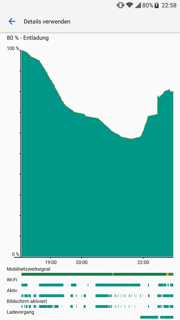

Es scheint alles nichts zu helfen. Jetzt lade ich das Handy teilweise schon den ganzen Tag nur damit es nach 2 Stunden 40 Prozent verliert wenn ich es nutze
Das ist alles nicht normal. Jetzt gerade lade ich das Handy auch
Aber da steht nur entladen
Die Benachrichtigungs led leuchtet auch nur kurz am Anfang beim laden
Dann geht sie aus.
Unten steht zwar schnell laden
Aber der Akku lädt nicht auf
Teilweise springt ein Prozent rauf und wieder runter
Außer einmal
Da hat er 8 Prozent in 20 Sekunden geladen
Und seit dem lädt er nicht wirklich
Oben bei die verbrauchten Akku Zeit steht auch nur entladen obwohl ich den gerade aufladen
Unten sieht man das er fast durch gehen an der Steckdose steckt
Aber die Kurve dann komische Sprünge macht.
Kann mir das bitte jmd erklären?
Kann doch nicht sein dass das Handy nach einem jahr schlapp macht.
Bis jetzt fande ich es top und läuft ansonsten auch super
Aber das stört mich. Komme nicht mal über einen halben tag
Probier mal ein anderes Ladegerät.
Reaktionen: Sunny
