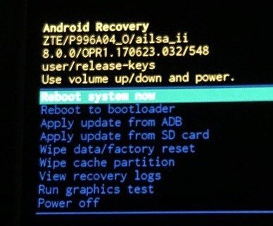

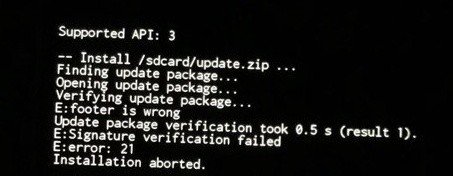

Hab also die ZTE-Stock-Rom geladen, unter dem Namen "update.zip" auf die SD-Karte gepackt, und im Android Stock-Recovery die Option "Apply update from SD-card" angewählt. Doch dann habe ich den Fehler wie im ersten Bild mit der Signatur verification".
Wie komm ich aus dem Schlamassel wieder 'raus? Bootloader ist locked, ging mit dem EDL-Tool auch nicht, und die Entwickleroptionen (debugging und oem unlock) sind auch nicht gesetzt...

Da gabs doch mal ein recovery, dass die signatursperre überging, das konnte man zu sonst nix gebrauchen aber zum Draufziehen eines unsignierten ROMs, oder @mod werfe ich bei den vielen unterschiedlichen Geräten da was durcheinander?

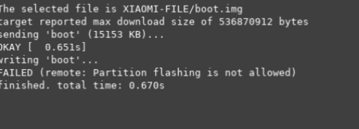

borisku schrieb:
Und vom PC via fastboot aus ins (signaturfreie) TWRP booten ("fastboot boot.....") geht auch nicht?
bede@lapsus:~/axon/MiFlash-Linux-master/Xiaomi_MiFlash/XIAOMI-FILE$ fastboot boot recovery.img
downloading 'boot.img'...
OKAY [ 0.718s]
booting...
FAILED (remote: unknown command)
finished. total time: 0.737s

habe jetzt den Post #15 von Borisku verwurstet, und sämtliche Fehlermeldungen und Hemmnisse durch weiteres Wühlen im Netz erkundet...
Alles zusammen habe ich jetzt mit genau der beschriebenen MM-Stock, und dem dort beschriebenen MI-Flash immer wieder mit dem "cannot receive hello packet" gehabt, obwohl das A7 immer wieder erkannt wurde. An irgendeiner Stelle im XDAForum wurde dann beiläufig der Fehler mit einem Timeout im EDL-Modus erläutert, also nochmal das Ganze, und hurtig geflasht...
Und wisse - das war's.
Ich hatte mich schon an der Vorstellung geweidet, dummdoof geflasht zu haben und als erster ein Axon 7 gehimmelt zu haben - es scheint wirklich "unbrickable" zu sein.
