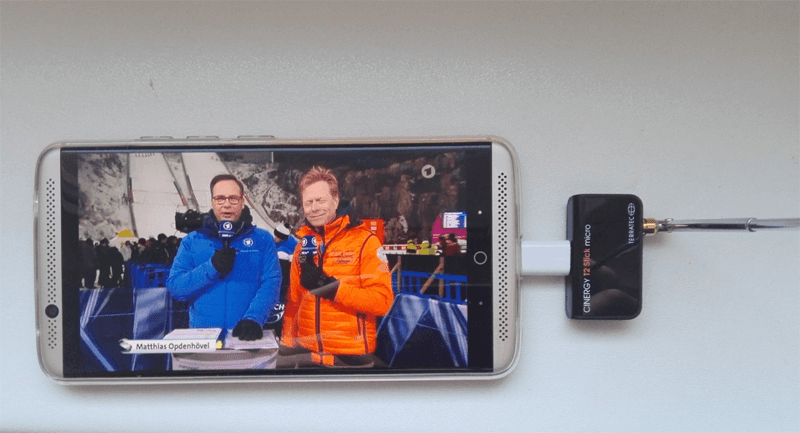

[doublepost=1487152100,1487148854][/doublepost]Hier der Beweis mit einem Fernsehmodul. Deutlich ist der Einsatz der Adapters zu sehen.
