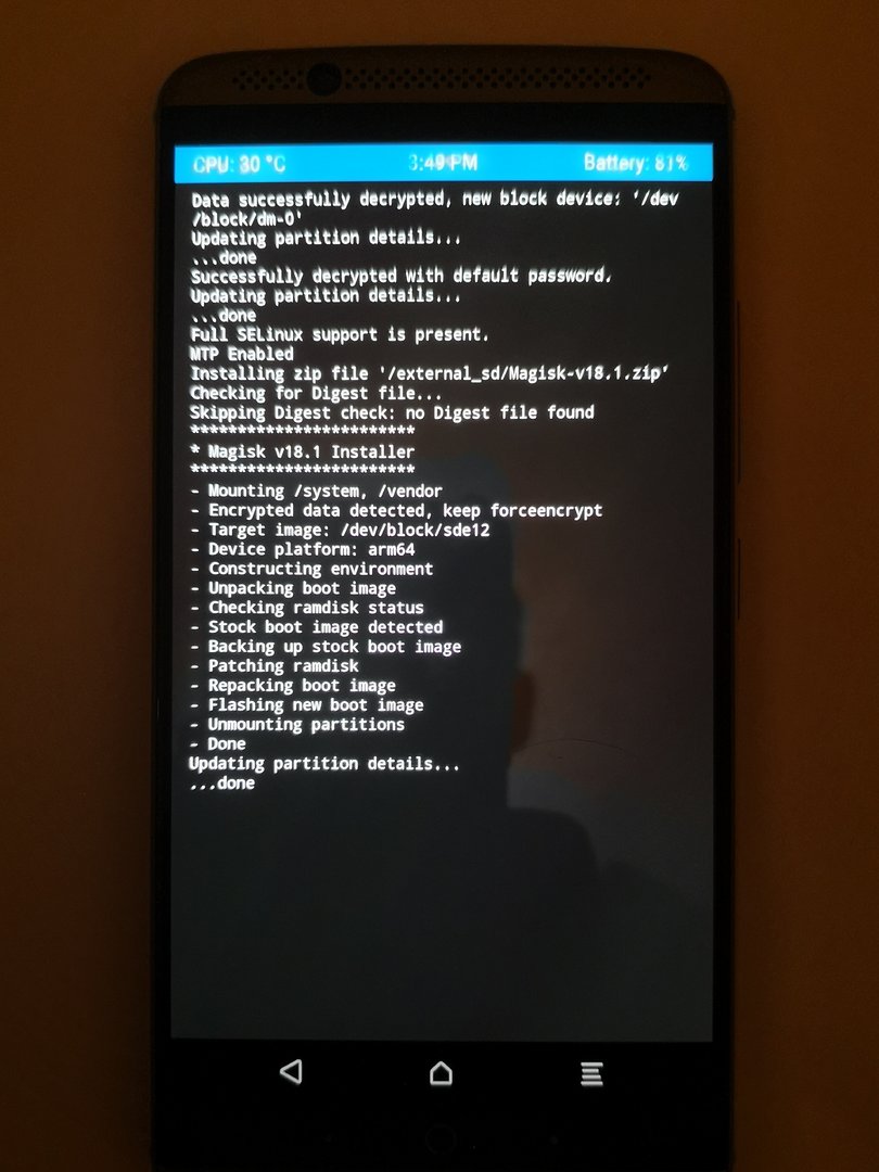

Öhm...bitte nicht beide auf einmal verwenden. Das sind beides SuperUser Apps welche sich aber gegenseitig nicht vertragen. Ich weiß nicht wie es bei Stock Roms aussieht, aber rooten sollte da möglich sein. Flashe mal die Magisk.zip nochmal und schicke hier ein Bild was da genau steht.

Halte mal beim Anschalten den Lautstärke leiser Knopf gedrückt. Damit überspringst du die Unlocked Bootloader Message.
probier mal eine ältere Magisk Version, bei Stock Rom ging glaube nur die 16.7 als letzte. War zumindest bei Oreo B02 so.
bei Nougat hatte ich immer SuperSU2.82.
Aber wenn du jetzt schon beides geflasht hattest, solltest du entweder ein Backup von vor dem Magisk/SuperSU Flash restoren oder nochmal die Nougat EDL neu flashen

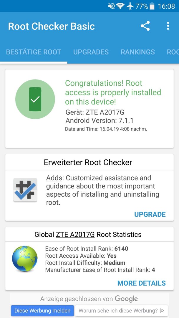

habe deinen tip befolgt. Zur Sicherheit alles nochmal neu gedownloadet und in der reihenfolge
  1. B10 Nougat Full EDL
  2. TWRP (3.2.3-0-ailsa_ii)
  3. Magisk 16.7
abgearbeitet, und ergebnis ich habe ROOT :1f64c:
herzlichen Dank :1f64f:
