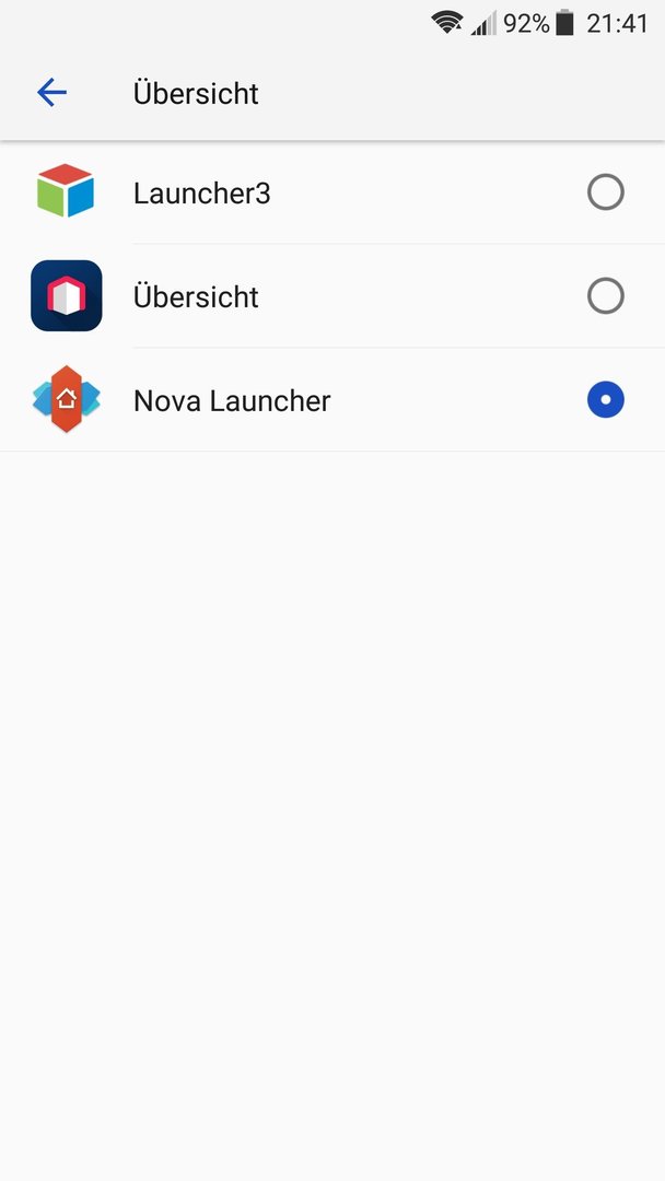

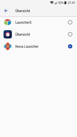

Servus, ich hab seit 3 Tagen ein kleines Problem.
Bei meinem Axon7 läst sich kein Standard Launcher mehr einstellen. Ohne eine bewusste Änderung fing es plötzlich an.
Jedesmal wenn ich auf den Kreis drücke wird immer wieder das Standard Programm dafür abgefragt und egal wie oft ich den Google Launcher, Übersicht, Apex oder Nova auswähle (und ja ich drücke jedesmal "immer für diese Aktion verwenden) übernimmt er diese nicht. Der Launcher den ich auswähl wird aktiv aber sobald ich wieder auf den Kreis drücke fragt er wieder.

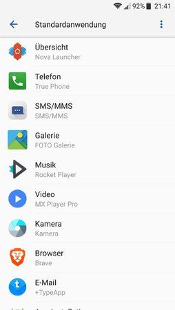

Ich habe auch in den Einstellungen versucht diesen festzulegen und dort kann ich ihn zwar auch festlegen ändert aber jedesmal wieder die Einstellung auf "jedesmal fragen" mit blauem ? als Icon.
Kompletter Werksreset wurde bereits gemacht hat aber nichts geändert. (inkl internem Speicher, extern verwende ich nicht da DualSim).
Nichts geRootet o.ä. Android 7.1.1 A2017G V1.2.0B08

Und hier bekommst Du das nicht eingestellt wie Du es gern hättest? Was kann man Dir dann noch raten? Dieses Problem hatte ich noch nie.
jo endet aber immer wieder so
