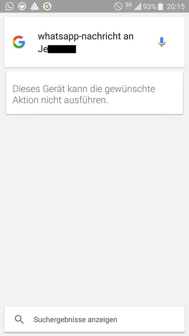

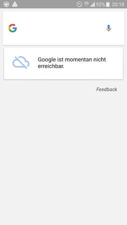

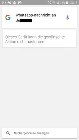

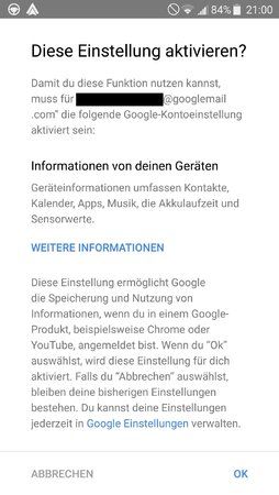

Jetzt habe ich aber wieder ein anderes Problem. Nach dem die Nachricht vorgelesen wurde, kann ich ja mit dem Sprachbefehl "Ok, Google" gefolgt von "antworten" auf die Nachricht antworten. Google fragt "Wie lautet die Antwort?", ich diktiere meine Antwort und Google antwortet daraufhin:
(sinngemäß)
"Wenn es sicher ist trennen sie ihr Smartphone von ihrem Auto und schließen Sie die Nachricht. Erlauben sie Google auf Ihre Kontakte zugreifen zu dürfen"...
Daraufhin wird mir eine Nachricht von Google angezeigt. Ich soll Einstellungen aktivieren. Ich bestätige mit Ok und es kommt die Meldung
"Dieses Gerät kann die gewünschte Aktion nicht ausführen" oder "Google momentan nicht erreichbar"
Ich habe dazu mal Screenshots angehängt.
Wo ist der Fehler? Wo habe ich was in den Google Einstellungen vergessen. Ich finde leider nichts...
Screenshot_2017-07-11-20-15-31.jpg Screenshot_2017-07-11-20-18-53.jpg Screenshot_2017-07-11-21-01-01.jpg
Hast Du mal in den Einstellungen --> Konten --> Google nach "Kontakte" geschaut, ob diese (regelmäßig) synchronisiert werden?
lg zaph
Ja die Synchronisation der Kontakte ist aktiviert. Zuletzt heute um 12:45 Uhr wurde synchronisiert. Es geht allerdings immer noch nicht.
Okay, dann versuch mal am PC oder Laptop die Einstellungen zu verwalten, siehe Einstellung "Geräteinformationen" verwalten - Google-Konto-Hilfe. Gerade was die Kontenverwaltung betrifft, hatte Google in letzter Zeit einiges geändert, so dass ich vermute, dass evtl. einiges noch nicht direkt per Smartphone/Android konfigurierbar ist....
lg zaph
