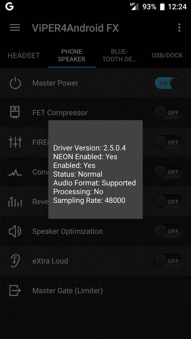

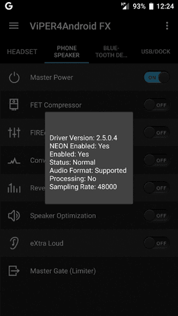

Die vers. habe ich schon probier, läuft aber auch nicht bei mir.
Sunny schrieb:
@Minamiya
Einfach den guitardhero zip flashen und Viper läuft ohne Probleme.

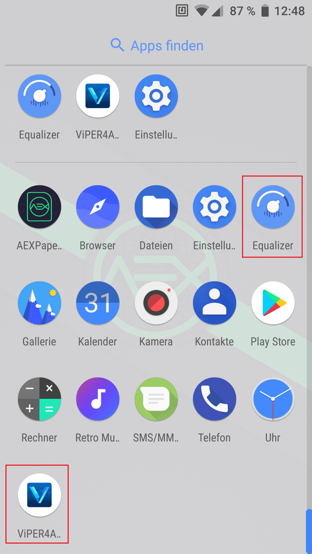

Habe ich gemacht, aber was ich komisch finde, es steht bei mir vers. 2.5.0.4 wenn ich das installiert habe.
Der Equalizer oben rechts ist built in.
@Minamiya
Passt doch :thumbsup:
