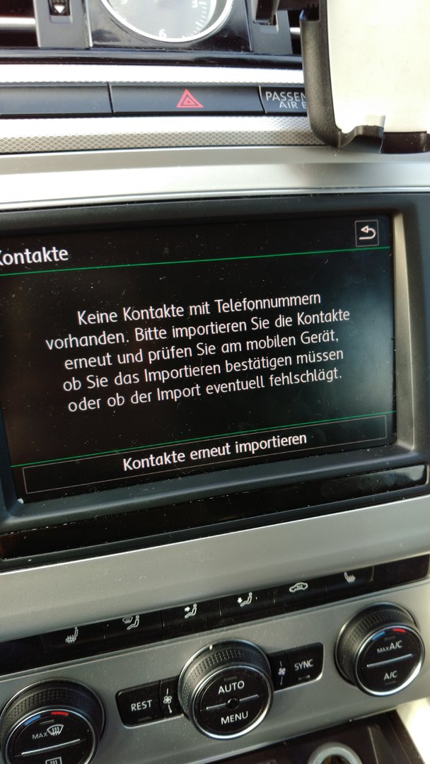

Ich habe das Problem, dass mein Axon 7 mit der RR Rom die Kontakt in meinem Passt nicht anzeigt.
Meine Kontakte werden im Handy sind über einen exchange Server angezeigt. Auf dem Handy sind Sie zu sehen, nur wenn ich Phone auf meinem Autoradio drücke, siehe Foto.
Bei der Stock Rom werden die Kontakte im Auto ohne Probleme importiert,
Jetzt habe ich die Ressurection Remix Rom, generell bei Custom Roms habe ich das Problem, dass die Kontakte nicht auf dem Autoradio angezeigt werden.
Hat jemand ein Idee?
sollte ich eine andere Rom nehmen?
@wedelltd
Bei mir läuft die hier im Forum verlinkte Vertex Rom. Die Kontakte importieren ohne Probleme.
Ich würde aber bis zur nächsten build warten, da die jetzige etwas verbugt ist

Ja was soll ich sagen, die Kontakt wurde sofort importiert, vielen vielen Dank.

Hallo Sunny,
gestern das kam Release update raus und leider sind die Kontakte wie nicht importierbar...
