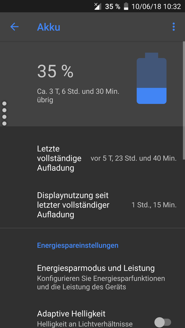

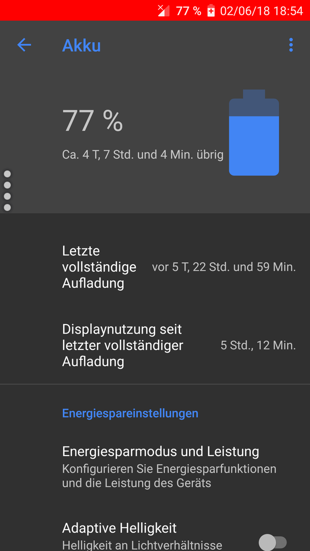

und zu den Kölsch, die bekomme hoffentlich ich. Dazu lade ich (wenn es klappt) 2 Bildschirmausdrucke hoch. Mal sehen wie sich borisku aus der Affaire zieht :winki:.
Screenshot_Einstellungen_20180602-185413.png Screenshot_Einstellungen_20180610-103227.png

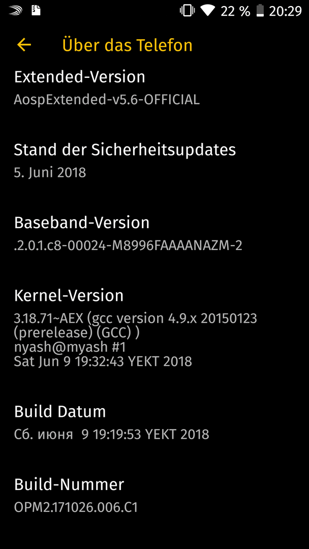

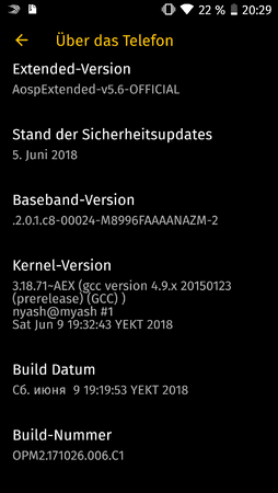

Zum Testen
MicroG AOSP Backup
Also wer mag und experimentieren möchte, hier ein Backup meiner "abgespeckten" AOSP Oreo-8.1.0 (09 06.06.2018) und speziellem Oreo-8.1.0 Kernel mit MicroG (siehe Video oben) zum Download.
Adaway und Kernel Tool, Mail und Playstore usw....:)
Ihr sollte einen Backup eurer Kontakte machen und am besten auf SD speichern.
Dann habt ihr keine Probleme mit der sync von Google, bzw seid da auf der sicheren Seite.
Dann.... einfach den Backup mit Twrp einspielen.
Ihr solltet die AOSP am besten schon installiert haben.
Macht dann einen kompletten Backup in eurer Twrp, alle Häkchen setzen ausser bei System Image.
Dann Wipe Cache und Dalvik, System und Data.
Dann das MicroG Backup von mir mit eurer Twrp wieder herstellen.
Neustart ins System....
Ihr solltet nun eine AOSP mit speziellem Kernel (Thread folgt) und MicroG haben.
Kein Google bis auf den Playstore.
Bei der ersten Benutzung des Playstore, einfach eure Google Mail und Passwort eingeben und er sollte funktionieren.
Ansonsten ist alles mit drin was ihr braucht um sofort los legen zu können.
Entpackt den Anhang, und kopiert den Ordner komplett in euren Twrp Ordner unter Backups....
Über eure Kommentare freue ich mich schon jetzt:)
