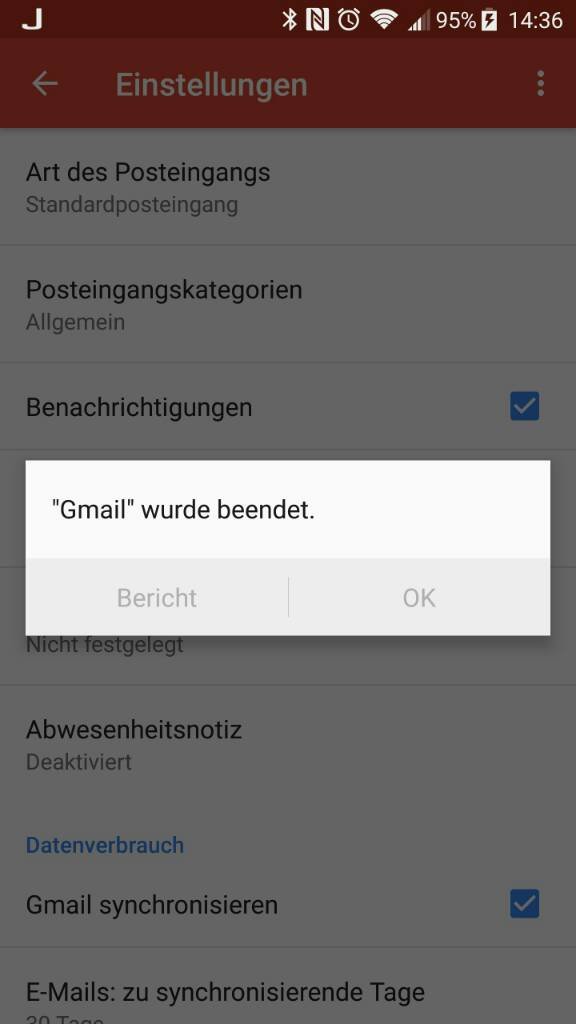

maCyo schrieb:
So weit komme ich gar nicht.Anhang anzeigen 530334
Bei mir stürzt der in Gmail schon ab wenn ich da rein will um einen Ton auswählen zu können.
ja, wenn man einmal probiert hat einen eigenen Ton auszuwählen, kommt man danach nicht mal mehr auf die Auswahl drauf :-( ... musst erst Gmail bei apps deaktivieren, dann wieder aktivieren und das Gmail update aus dem Store ziehen.

maCyo schrieb:
saschahstm schrieb:
Standard geht, nur eigene nicht. Da stürzt Gmail dann ab.
Ist leider bei der aktuellen Softwareversion des AXON 7 noch immer in dieser Form vorhanden.
Hat sich ZTE evtl. schon dazu geäußert? Man muss die APP i.Ü. auch nicht löschen.
Einfach die Updates der APP deinstallieren, dann ist das Verhalten weg, solange man keinen neuen Ton auswählt..
