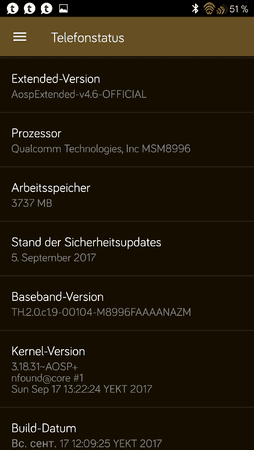

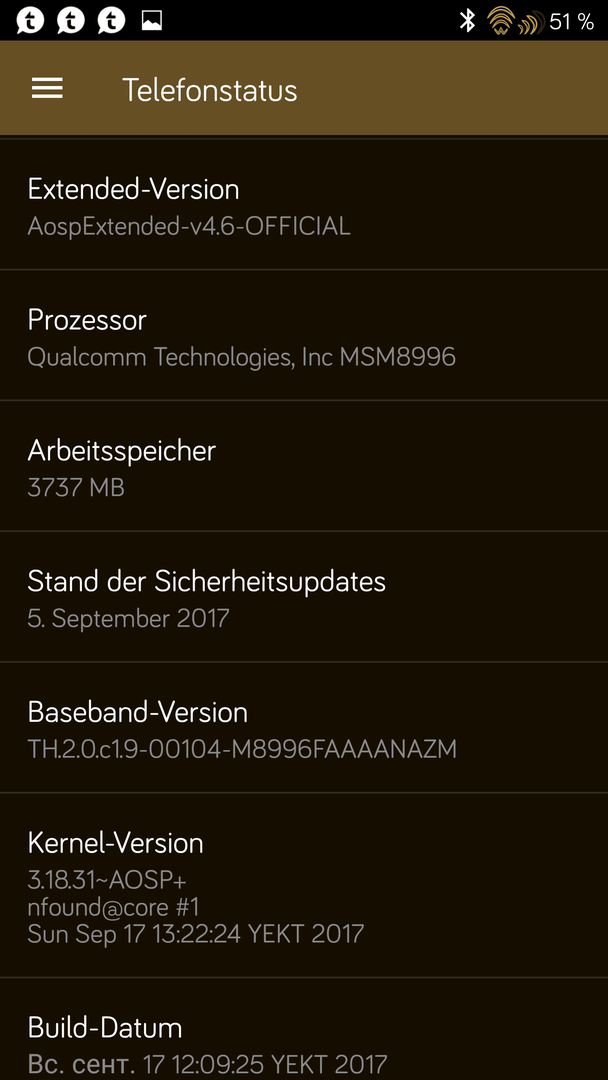

Ja klar, kein Problem.
Bei mir läuft AOSP Extended mit dem 08 Modem. Unter Baseband-Version wird dir angezeigt welches Modem drauf ist.
Das sollte bei dir dann gleich aussehen.
@Sunny Danke! Habe ich genau so gemacht - war mir nur nicht sicher was dann bei der BB-Version stehen muss ;) Daher super lieben dank für den Screenshot, sieht bei mir genau so aus.

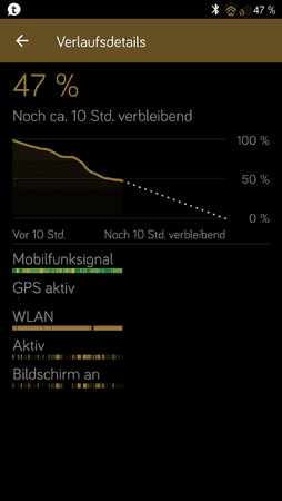

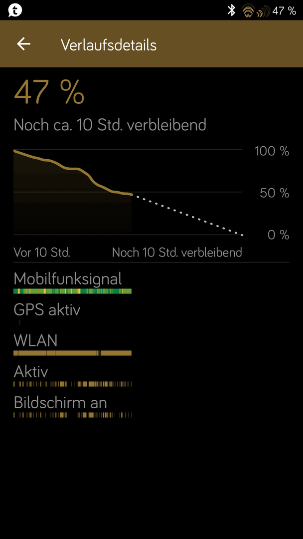

Mit dem 08 Modem ist mein Empfang um einiges besser.
Angenehmer Nebeneffekt ist der geringere Akku Verbrauch durch die bessere Verbindung.
Viel mehr grün also bessere Verbindung.
