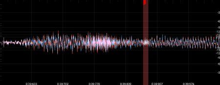

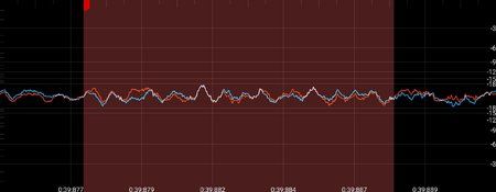

Es scheinen wohl tatsächlich Störungen bereits in den Files zu sein, die von allen Geräten auf denen ich die mp3s bisher gehört habe, nicht dargestellt werden können. Hier ein Screenshot mit einem Artefakt markiert.
Wenn ich das lösche ist der Hiccup weg. In der Vergrößerung kann ich aber nichts auffälliges erkennen. Hatte an einen Sampelfehler gedacht, also daß zwei aufeinander folgende Abtastungen nicht aneinander passen und einen deutlichen Sprung zeigen. Aber das ist es nicht.
Bleibt wirklich nur als Erklärung, daß der Axon-DAC das getreu wiedergeben kann und all die anderen nicht. :0 Dabei sieht der Bereich für mich nicht irgendwie 'besonders' aus, also besonders dynamisch oder hochfrequent oder sonstwie problematisch für einen DAC.
edit: Mir fällt gerade auf, daß die Problemstelle nur 1/100 sekunde lang ist. schon erstaunlich das man das überhaupt hört.
