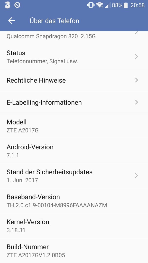

Hallo
Nach jedem Neustart des Axon 7 ist das Bluetooth ausgeschaltet. Gehört das so oder kann man da irgendwas einstellen damit Bluetooth nach einen Neustart eingeschaltet bleibt. B05 ist drauf.

Gerade auch mal getestet, bei mir nicht unter B05. @Marcel2580: welche Firmware nutzt Du und was hast Du eingestellt?! Ist ein Gerät gerade verbunden ?!

Auch die neuste B05, verbunden ist kein Gerät, nur keine smartwatch, aber die hat ja nicht ständig Kontakt sondern nur wenn ich die dazu gehörige App öffne.
Muss meine Aussage etwas revidieren, hab nun auch Bluetooth-Kontakt (ohne Gerät), hatte allerdings etwas gedauert (und ich war zudem andersweitig beschäftigt).... Nunja, für meine Anwendungsszenarien ist das weniger bedeutsam (nutze weitgehend NFC-Tags und/oder Bluetooth bei Bedarf). Werde das aber mal weiter beobachten (etwa Zeitdauer der Verbindung etc)
