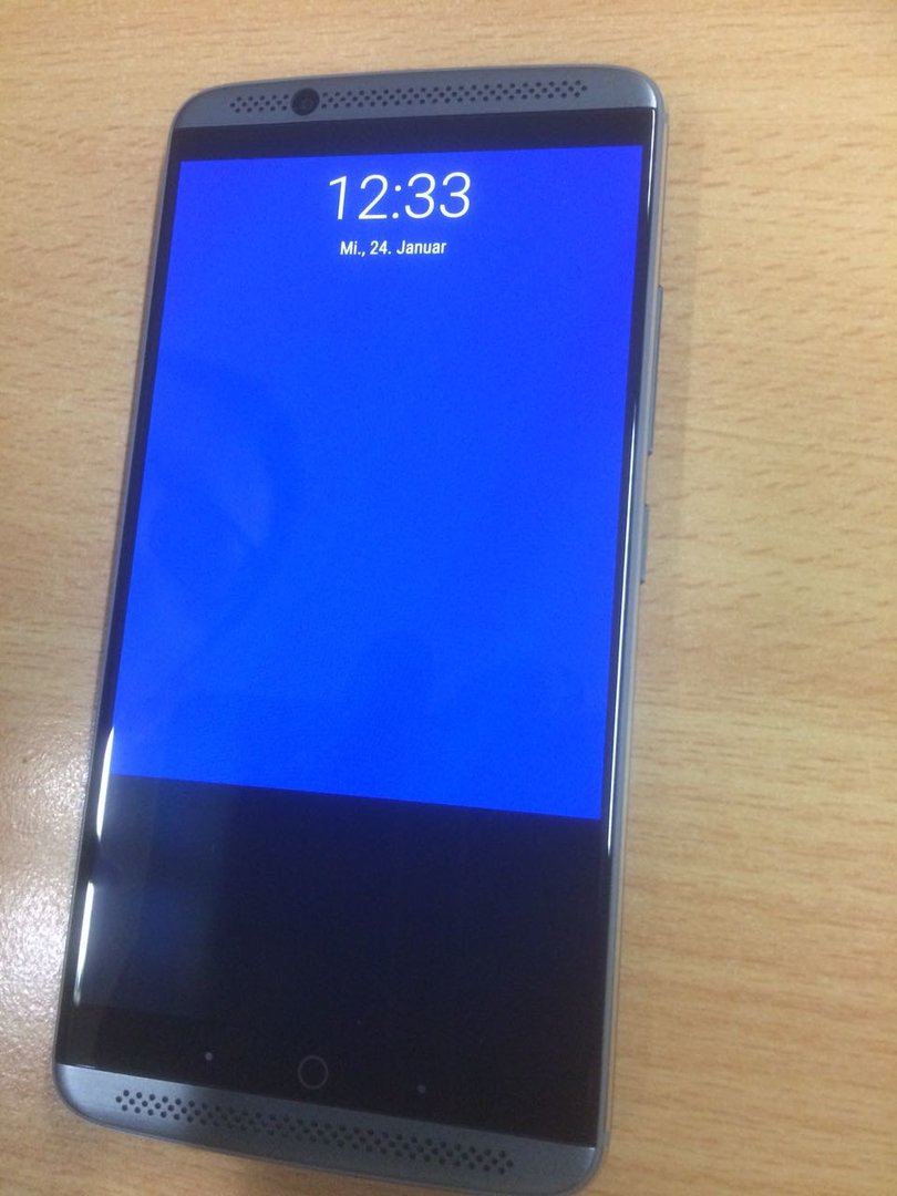

ich hatte heute leider mal wieder ein mir bekanntes Problem (ok bisher bekannt vom HTC One M8 mit LOS14.1)
und zwar hing das Telefon irgendwie so halb im Lockscreen aber auch irgendwie nicht...
Ich konnte nichts weiter machen als Display an/aus aber kam nicht von dem unten gezeigten Bildschirm weg.
Softkeys gingen nicht. Statusleiste konnte man nicht anzeigen lassen...
Musste dann mit Vol+Power das Gerät neu starten.
Habe aktuellsten Patch drauf.
Das selbe Problem habe ich hin und wieder noch mit meinem HTC One M8. Ebenfalls LOS14.1
Dort wird allerdings ein anderes Bild angezeigt aber mit selben Ergebnis...

Ok also sauber war es installiert. Wie gesagt das Telefon war neu und sofort Ende letzten Jahres LOS 14.1 drauf. Ich werde es mal beobachten. Beim Axon-7 ist es bisher nur 1x aufgetreten. Beim One M8 sporadisch hin und wieder. Aber auch dort war es eine saubere Installation.
Sehr interessant... Ich habe ein Original Axon 7 Cover mit Sichtfenster.... Benutze ich es erscheint genau dieser Screen im Coverfenster, allerdings in gelb nicht in blau... Im Stock Rom hat man ein angepasster Sperrbildschirm, unter LineageOS nur diesen verkrüppelten Screen... Da wurde noch nichts programmiert für das Original Cover...
Das wird vermutlich mit einem Magneten aktiviert/deaktiviert... Vielleicht hilft die Info weiter...
Grüße
Cubelix
Hmm die Idee ist gar nicht mal so doof. Beim One M8 gibt's auch so eine Hülle und der hängende/zickig Bildschirm sieht dort auch so aus als wenn es für die Hülle gemacht wäre...
Werde das mal beobachten
Edit: also mein gepostetes Bild passt ganz gut zu dem ClearViewCase
ZTE Axon 7 Clear View Folio Case
Edit2: als das beim ZTE auftrat war definitiv kein Magnet in der Nähe. Hatte es in der Hosentasche und da war nirgends etwas magnetisches in der Nähe...
Edit3: habe mal bei beiden Geräten im Menü "Klapphülle" deaktiviert. Mal gucken.
