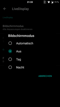

Hallo. Funktioniert bei euch die Funktion Nachtlicht. Sehe bei mir leider keine Veränderung bei Aktivierung. Habe glaube ich auch schon alle Einstellungen ausprobiert.
Ist dieses jene Licht ein solches welches einen gelben Filter auf das Display werfen tut, um die Augen des Individuums zu schonen welches vor dem Telefon hockt?
Ja genau so sollte es sein. Aber es tut sich nichts.

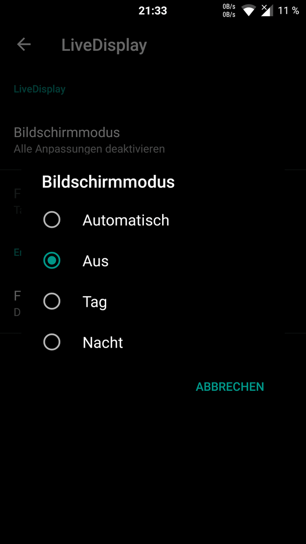

Dann stell das Live-Display auf "Automatisch" ein. Das funktioniert eigentlich gut. Ich nutze die Funktion zwar nicht weil ich nachts schlafe, aber das klappt.

Danke. Aber das hatte ich schon. Trotzdem verändert sich nicht wirklich was. Ich werde es morgen früh noch einmal versuchen.
Mache mal. Berichte dann nochmal wie es gelaufen ist.
Reaktionen: kurzer74
Es scheint zu funktionieren. Der Übergang ist nur sehr langsam, da ich das Nachtlicht von Sonnenuntergang - Sonnenaufgang aktiviert habe. Kenne es nur von der Stock Rom wo es plötzlich umgeschaltet wurde. Da gefällt mir der langsame Übergang besser. Danke.
