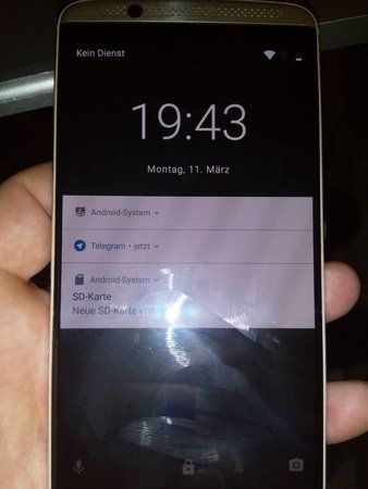

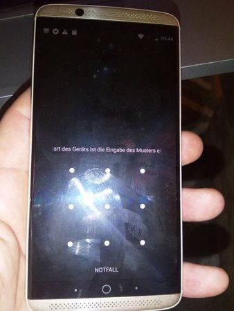

Was wird den für ein entsperr Muster verlangt kannst du mal ein Bild Posten davon bitte?
Man sieht in der Statusleiste, dass im Hintergrund Apps aktiv sind weil SIM und WLAN aktiv sind und es wird zum Login ein Muster abgefragt. Alle ihm bekannten und ehemals genutzten Muster funktionieren nicht
