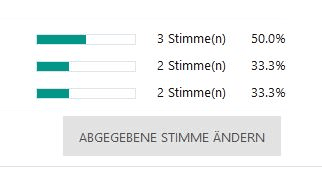

[doublepost=1539671488,1539670320][/doublepost]Interessant auch die Umfrage:
116,6%??

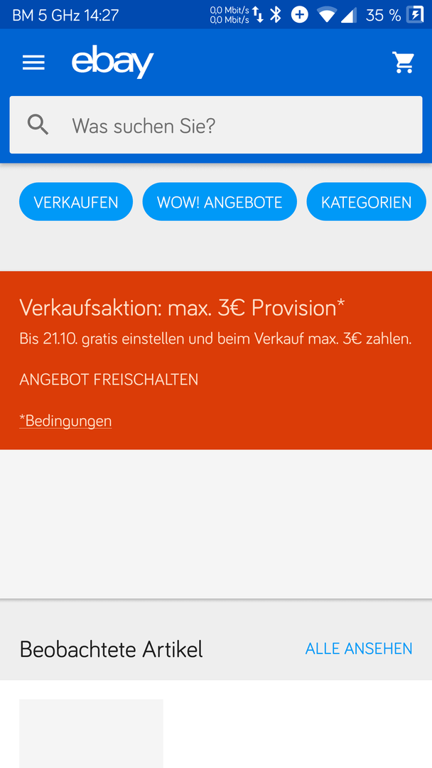

@kevte89 Bei der Havoc-ROM ist das z.B. so: Die Bildschirmecken sind abgerundet, was ich optisch recht hübsch finde. Könnte sein, dass das von Android Pie kommt, da bin ich mir aber nicht sicher. Hier ein Beispielbild:
Edit: Mist, kann man gar nicht sehen...
