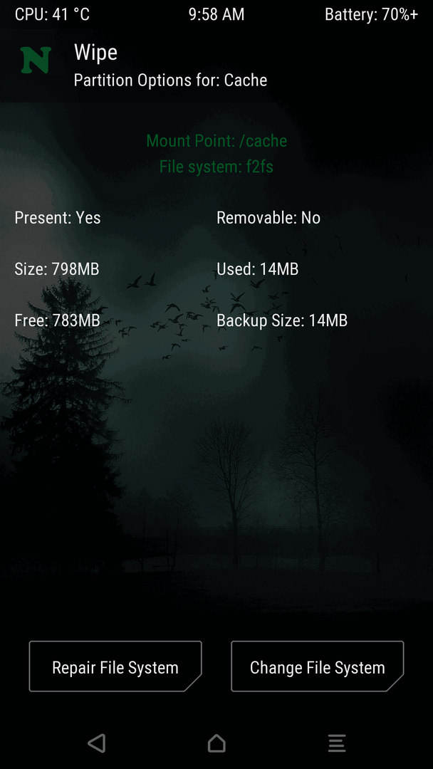

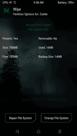

Ich habe gestern Abend mal bisschen experimentiert......
Nun läuft mein Axon7 mit der AEX und dem F2FS Filesystem anstelle des bekannten EXT4.
Diese Umstellung funktioniert ohne Datenverlust wenn man vorher einen Backup von zumindest der Daten Partition gemacht hat.
In F2fs formatiert wurden:
1. Der Cache
2. Die Daten Partition
Ergebnis:

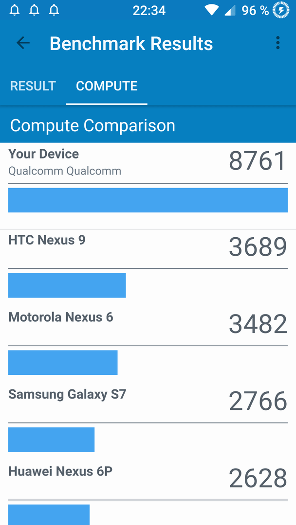

Gefühlt (viel) schnelleres System
Apps öffnen (sehr viel) schneller
1000 Benchmark Pkte mehr auf Anhieb (Geekbench 4)
SD Maid zb "rast" nur so dahin
Ich würde mich freuen eure Erfahrungen dazu zu hören, läuft es bei euch auch so viel besser?
Bei Interesse gibt es dann gerne eine kleine Anleitung wie ihr das schnell und einfach hin bekommt.
Sunny
Reaktionen: Belfygor, BaamAlex und Xanoris

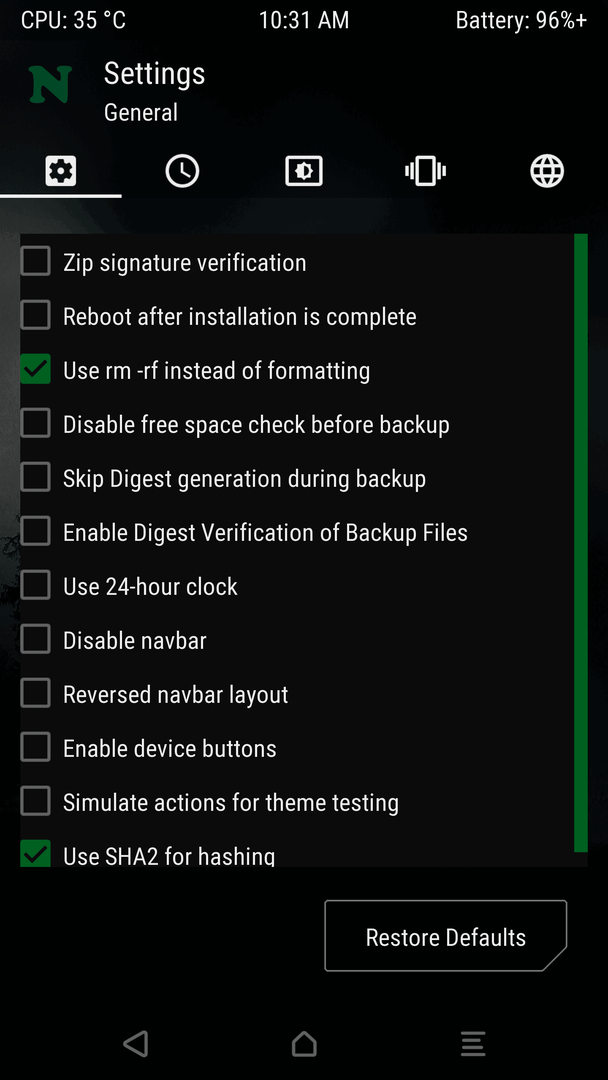

Wie löst man dann das Problem mit der Passwortabfrage?
@BaamAlex
Wenn du vor dem formatieren in f2fs die Passwort Abfrage usw deaktiviert hast gibt es keine Probleme
[doublepost=1525707540,1525707456][/doublepost]@BaamAlex
Passwort aus, klar...dann...
1. Backup deiner Daten Partition machen.
2. Format Cache und Data in f2fs
3. Reboot Twrp
4. In den Einstellungen von Twrp jetzt den Haken bei "Use rm instead of...." setzten
5. Data Backup wieder einspielen und die Warnung ignorieren.
