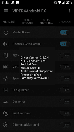

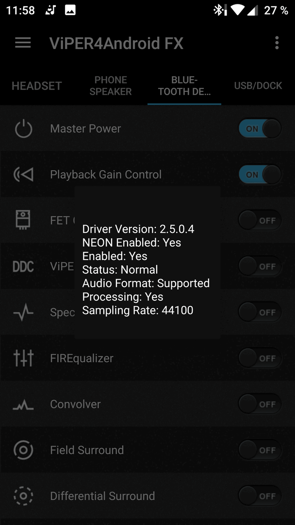

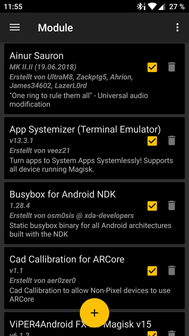

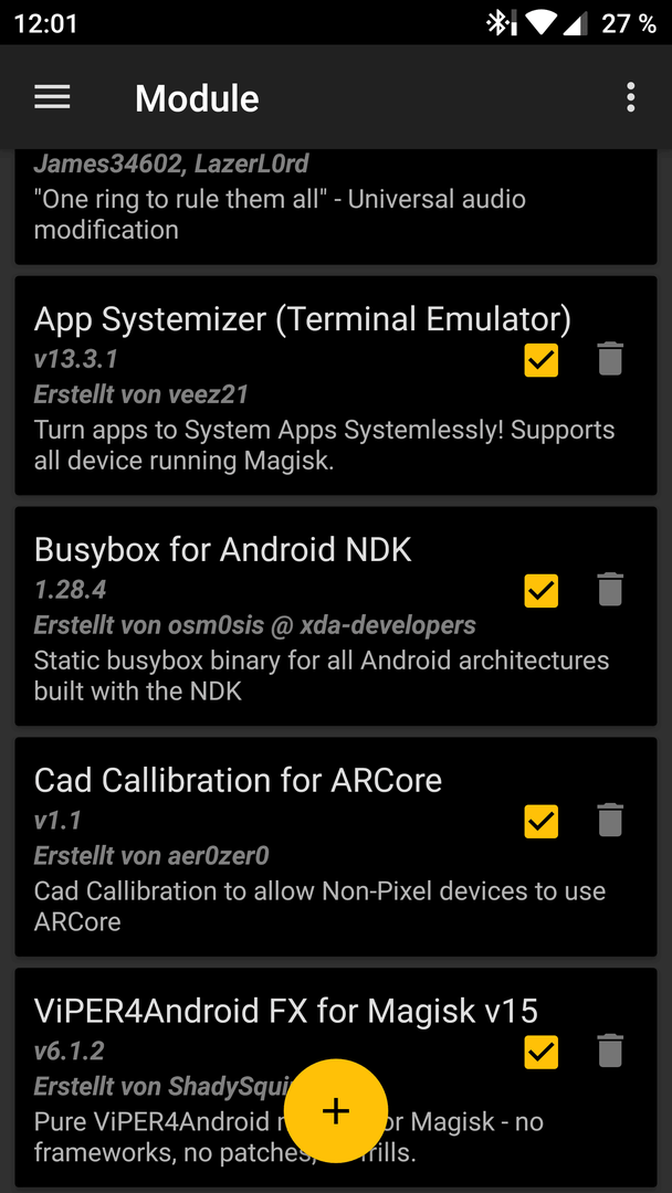

Ich habe eine ziemlich einfache Lösung gefunden.
Über Magisk das Ainur Sauron Modul downloaden und installieren, dann Neustart.
Dann über Magisk Shady Squirils Viper4arise Modul installieren und Neustart.
