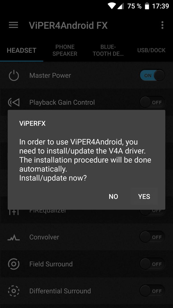

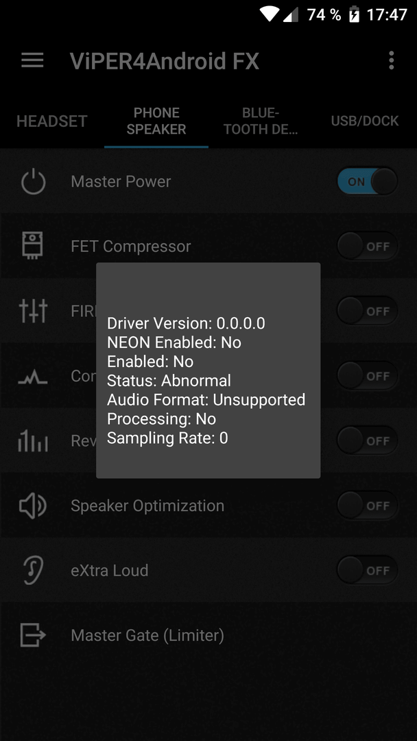

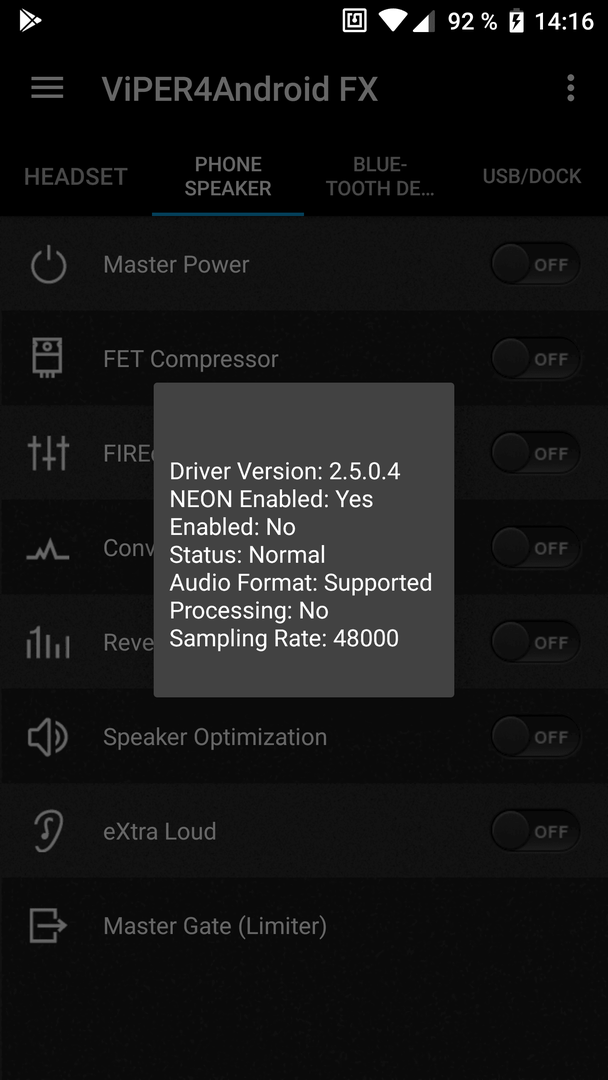

Braucht man eig. den Remover für Dolby noch oder kann die App mit drauf sein?
Habs jetzt mal schnell die neue Vers. drauf gemacht, aber Viper läuft trotzdem noch nicht bei mir...

OK, mache ich sobald ich wider zuhause bin. Mir fällt aber gerade du sprichst immer von der arise Version, ist das eine andere webich benutz, also die viper4android FX.
@Minamiya
Probiere es mal mit der hier im Anhang :)
  • ViPER4Android_2.5.0.5_guitardedhero.zip
Sunny schrieb:
@Minamiya
Hab ich gemacht, aber abhilfe hat es leider nicht gebracht.
Muss nach jedem Reboot den Treiber neu drauf machen.
@Minamiya
Dann vermute ich das du "Rückstände" irgendwie im System hast.
Wäre es ein großer Aufwand das System neu zu installieren?
Also sauber mit Wipe all.
Dann neu aufsetzen mit dem Sound Mod.
