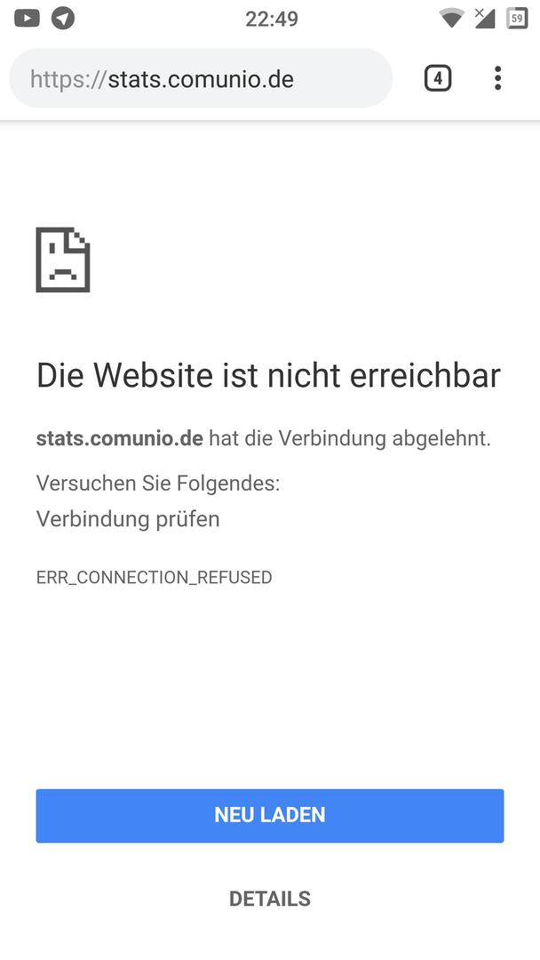

Die Seite
https://stats.comunio.de/matchday
lässt sich bei mir nicht öffnen. Alle anderen Geräte Zuhause haben kein Problem.

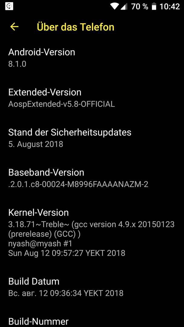

Ich habe keine Aktualisierungen gemacht. Ich kann wieder die Seite mit Comunio Stats nicht öffnen. Alle anderen Geräte im Haushalt haben das Problem nicht.
Auf welcher Version bist du?
Diese.
Jemand 'ne Idee?

Ist es das was dir Probleme macht?
Cache und Cookies mal wipen. Hab eben mal selbiges bei Chrome auf dem PC getestet. Da geht es. Browserverlauf mal clearen.
Es hat nicht geholfen. Ich meine, dass liegt nicht am Browser. Mit dem Roms eigenen geht es auch nicht
Noch irgendwelche Ideen/Tipps?

@wylot
Ich denke es liegt bei der "Hosts Datei"
Die Seite wird von der Rom "Geblockt"
Hast du ein Werbeblocker installiert (AdAway ect.)
Wenn ja,dann setz die Seite mal in die Whitelist
Reaktionen: Xanoris und wylot
