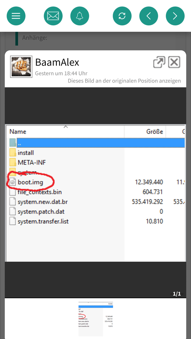

Ok das hat wirklich funktioniert danke jetzt zu einem anderen problem... Ich hatte mich zu Beginn für supersu entschieden und möchte jetzt wechseln zu magisk... Unsupersu ausgeführt ohne Probleme. Nur magisk Flash funktioniert nicht und bringt mir immer eine Fehlermeldung.
Boot.img flashen.
Wie genau das funktioniert weiß ich nicht. Unsu.zip deinstalliert das Programm nur nehme ich mal an. Dein boot.img ist trotzdem modifiziert.
Ok was genau muss ich tun? Welches Boot.img... Wo sorry
Öffne mal deine installierte mit 7zip oder Winrar. Gleich im Rootverzeichnis liegt die boot.img
Reaktionen: elenco
Das Boot.IMG, das direkt im Hauptverzeichnis der von dir verwendeten ROM ist, flashen.
Reaktionen: elenco
Liegt bei jeder Rom bei. Es muss aber von der jeweils installierten Rom sein. Kein x-beliebiges!
[doublepost=1520419709,1520419393][/doublepost]Dann in die TWRP booten und die Option "Image installieren" auswählen bei "Installieren". Dann fragt dich die TWRP wo es hininstalliert werden soll. Natürlich wählst du dann die "Boot" Partition aus. Neu starten und Magisk sollte sich ohne Fehler oder rumzicken installieren lassen.
