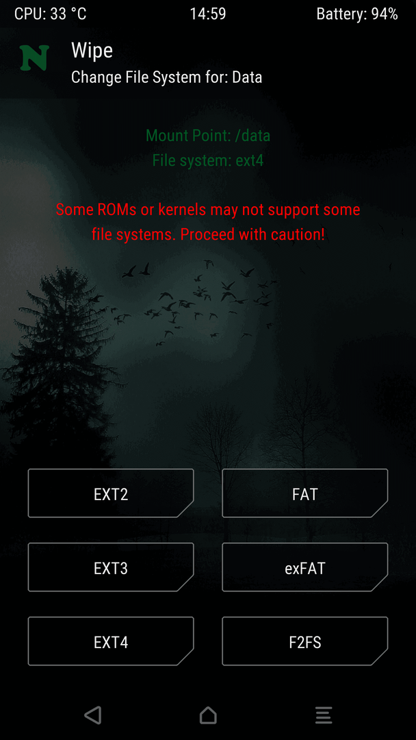

Wenn ich in den TWRP will fragt er mich auch nach dem Muster. "Datenpartition entschlüsseln" ?!
@Rennert
Aber den haben wir doch eben formatiert, wenn er es nach Anleitung gemacht hat....
Schon seltsam....
@cybertronic
Hast du System und Data auch sicher formatiert? Also neu in der TWRP formatieren.
Nur ein Wipe hilft da nicht.
Dann funzt die Oreo nicht. Kannst nur den internen Speicher komplett formatieren.
@Sunny Oh sorry ich glauch dann habe ich dich missverstanden, also formatieren nicht gleich löschen?
EDIT:
Ok hab jetzt wirklich formatiert und gewiped. Probiere es jetzt noch mal nach Anleitung.
EDIT2:
Formatieren kann ich aber nur Data oder? Weil ich im TWRP nur "Daten formatieren" sehe.
Reaktionen: Sunny
Ich hatte damals nen Full Wipe mit der Stock Recovery gemacht.
du darfst auf alle Fälle beim nächsten Muster erstellen nicht angeben, das er es auch beim starten verwenden soll.
@cybertronic
Genau.
Formatiere Data neu in Ext4
Das sollte reichen. Du machst allerdings auch nichts falsch wenn du das bei System auch gleich machst.
Reaktionen: cybertronic und Xanoris
Ehm Passwortabfrage? Schau mal lieber nach mit was für ein Dateisystem deine Data Partition formatiert wurde. Passwortabfrage hört sich dolle nach f2fs an.
Reaktionen: Xanoris, Sunny und DuSchu
