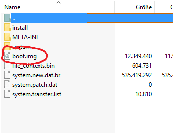

Moin,
ich glaube ich habe Mist gebaut. Ich hatte auf der ROM Magisk deinstalliert und wolle SuperSU drauf packen.
Das hat aber irgendwie nicht geklappt, obwohl alles im Recovery durchlief.
Jetzt bootet das Gerät nur noch in ein (FB?) Menü und von dort geht es nicht weiter.
Magisk wollte ich dann wieder drauf packen, aber da wird gemeldet, dass das boot.img geändert ist.
Wie bekomme ich das wieder hin? Ich bin mit nicht sicher, ob ich das boot.img noch habe... :(

Piste schrieb:
Das Image findest du in der dazugehörigen Rom. Die Zip mit 7Zip oder Winrar öffnen. Gleich dort im ''Rootverzeichnis'' liegt das Image
Reaktionen: Piste und Xanoris
Reaktionen: Piste
Und dieses dann in der TWRP flashen. Anschließend lässt sich Magisk auch wieder aufs System packen.
Reaktionen: Piste, Sunny und Xanoris
