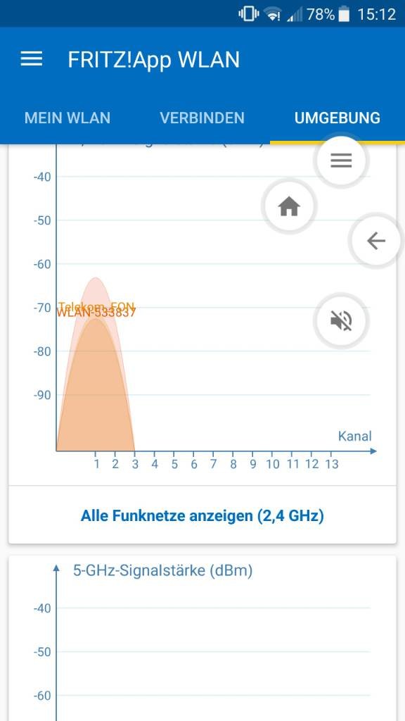

Hab mir die App geladen und sie zeigt die Prozesse an, aber ehrlich gesagt, sind diese Anzeigen für mich böhmische Dörfer! [emoji23][emoji85][emoji23]
Im rechten Reiter "Umgebung" siehst ob andere WLANs auf Deinem Kanal rumfunken
Reaktionen: Teddy4u
Sieht eigentlich net so aus [emoji106]
Telekom Fon ist von Anfang an frei geschaltet gewesen und hat bisher noch keine Probleme gemacht.
Allerdings überschneiden sich die beiden Netzwerke schon mal.
Ansonsten sind auch keine weiteren WLANs zu sehen.
Vielleicht muss ich das Phone doch mal komplett neu aufsetzen oder auf das nächste Update warten und hoffen, dass es dann wieder ohne Aussetzer läuft! [emoji106]
Auf diesem Screenshot kann man sehr gut die Aussetzer erkennen!
Scheint ein Gedränge auf Kanal 1 zu geben, das kann (muss aber nicht) für die Aussetzer verantwortlich sein
Als erstes könntest den Router mal neu starten... wenn Autokanal eingestellt ist müsste er einen freien Kanal suchen
Oder wenn das nicht geht dann selbst auf Kanal zB. 6 einstellen
Reaktionen: Teddy4u
