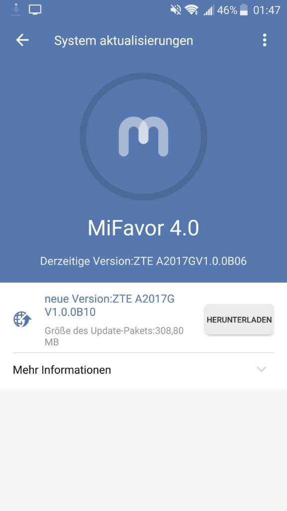

Hab folgendes Problem... Ich sitze auf B06 fest. Es wird mir per ota nichts angezeigt geschweige denn schafft das axon es nicht mal eine zip von der Webseite vollständig fehlerfrei herunter zu laden. [emoji21] wipe Cache schon mehrmals ausgeführt, SD Karte entfernt, nova entfernt etc.
Muss ich es wirklich nochmal zurücksetzen?
Hatte das axon neu mit B06 erhalten. Im Grunde ja schon werksfrisch
Dann lade die B10 zip am PC runter, und im anschluss das ganze aufs A7 kopieren
Reaktionen: elenco
Sehe ich auch so, wenn das OTA auf dem Gerät nicht funktioniert dann herunterladen, entpacken und die update.zip entweder auf die interne oder externe SD kopieren. Danach sollte da Update auf dem Gerät die Datei erkennen und installieren. Wenn du das ganze aus dem Recovery machen musst dann solltest du die Entwickleroptionen freischalten und dort die OEM-Entsperrung aktivieren.
PS: Die OEM-Ensperrung würde ich auf jeden Fall aktivieren da es schon vorgekommen ist das nach einem Update das Gerät nicht mehr starten wollte und ohne diese Aktivierung kann dann kein ROM mehr installiert werden und das Gerät ist meistens ein Fall für den Support.
Reaktionen: elenco
Danke... Hätte ich ja selbst auch drauf kommen können [emoji1] es ist noch zu früh am Morgen
