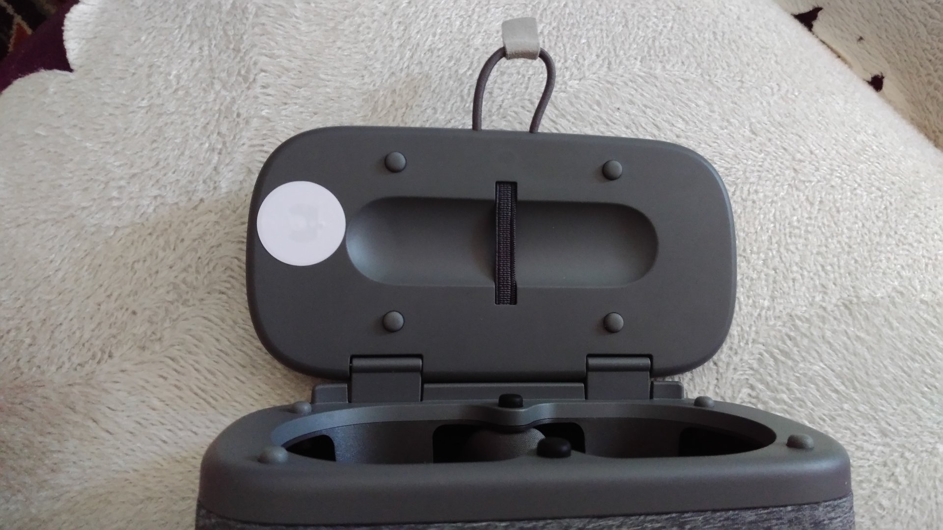

Habe mir ebenfalls ein NFC-Tag kopiert, den kann mann ganz dicht an die Kamera-Position halten.

Nfc tag kopieren und in ein anderes einfügen welches du dann auf der Innenseite des Headsets anbringst.
Ich verwende den Filz nicht, da ich mit oder ohne Lesebrille ein schlechtes Bild habe. Hatte ich auch geschrieben. Wo der Tag ist, spielt für mich keine Rolle. Ich halte ihn kurz vor die Cam. Das Problem ist eigendlich erledigt, Aber das sollte so nicht sein.

Habe das Problem auch und habe mir auch geholfen indem ich einen Klebetag auf die Klappe geklebt habe, genau hinter der Kamera.
Wobei bei mir der originale schon erkannt würde, nur muss ich dazu das Telefon um ca. 4 cm versteht einlegen.
