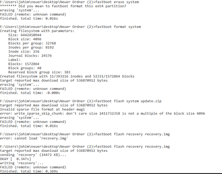

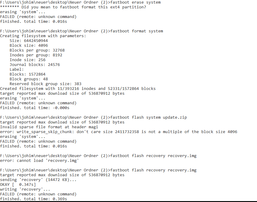

Alle Befehle wurden mit Folgender Fehlermeldung abgebrochen.
Hoffe ihr könnt mir bei meinem Problem helfen.

johi18 schrieb:
Booloader Gesperrt
Und genau da liegt dein Problem, ohne offenen Bootloader kein Recovery flash. Du müsstet die passende Bootstack vorher flashen
Ich denke nicht, das du es gebrickt hast, denn du kannst ja noch normal ins System booten. Ich hab mich damals an DIESE Anleitung gehalten. Leider ist das Axon etwas zickig und es gibt keinen richtigen Fastboot Modus, wie man es von anderen Geräten kennt. Deswegen bekommst du auch immer das "remote=unknown command".
Hast es mit dem AxonTool genauso gemacht wie in der Anleitung? Also das twrp.img in recovery.img umbenannt und ins gleiche Verzeichnis?

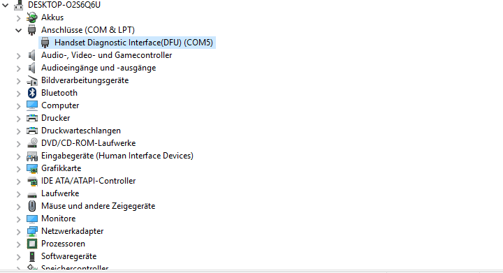

Hm. Wenn das Handy nach dem Recovery Boot ist,zeigt der Geräte manager Folgendes an:
[doublepost=1486569746,1486569252][/doublepost]war vielleicht etwa schlecht ausgedückt. Wenn ich versuche ins recovery zu booten,startet das Handy neu und zeigt dann nichts mehr an,aber der Geräte Manager schon.

Das dürfte nicht der EDL Modus sein, sondern der bei A2017G lästige DFU Modus.
Starte in den FTM Modus, schließe das Handy am PC an, es sollte ein adb-Gerät erkannt werden (wenn nicht, als adb-Gerät installieren).
Dann am PC "adb reboot edl" eingeben und das Axon startet in den edl-Modus.
Jetzt gibt es folgendes zu beachten:
- Das Gerät darf nach der Eingabe "adb reboot edl" nicht vom PC abgesteckt werden
- Falls dann erst ein Treiber installiert wird oder dieser verändert werden muss, erneut in den edl-Modus starten
- Nach jeder Änderung mittels axon7tool erneut in den edl-Modus starten
- Nach dem Backup mit axon7tool erneut in den edl-Modus starten
- Nach dem flashen der tenfar-Recovery mit den axon7tool schauen ob die Recovery klappt
- Nach dem flashen von irgendwas mit axon7tool immer erneut in den edl-Modus starten
--- denn: der edl-Modus hängt sich sehr oft auf, nach USB-Abstecken, nach Treiberwechsel, nach irgendwas! ---
Am schnellsten geht das mit dem FTM Modus und dort mit "adb reboot edl".

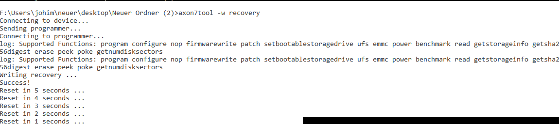

Hab gerade nocheinmal alles genau nach Anleitung versucht. Gleiches Ergebnis! Console sagt:
F:\Users\johim\neuer\desktop\Neuer Ordner>axon7tool -w recovery
Connecting to device...
Sending programmer...
Connecting to programmer...
log: Supported Functions: program configure nop firmwarewrite patch setbootablestoragedrive ufs emmc power benchmark read getstorageinfo getsha256digest erase peek poke getnumdisksectors
Writing recovery ...
Success!
Reset in 5 seconds ...
Reset in 4 seconds ...
Reset in 3 seconds ...
Reset in 2 seconds ...
Reset in 1 seconds ...
Das bedeutet dass die recovery offensichtlich korrekt geflasht wurde... wenn es immernoch nicht klappt, dann versuche es mal mit der Datei in diesem Post.

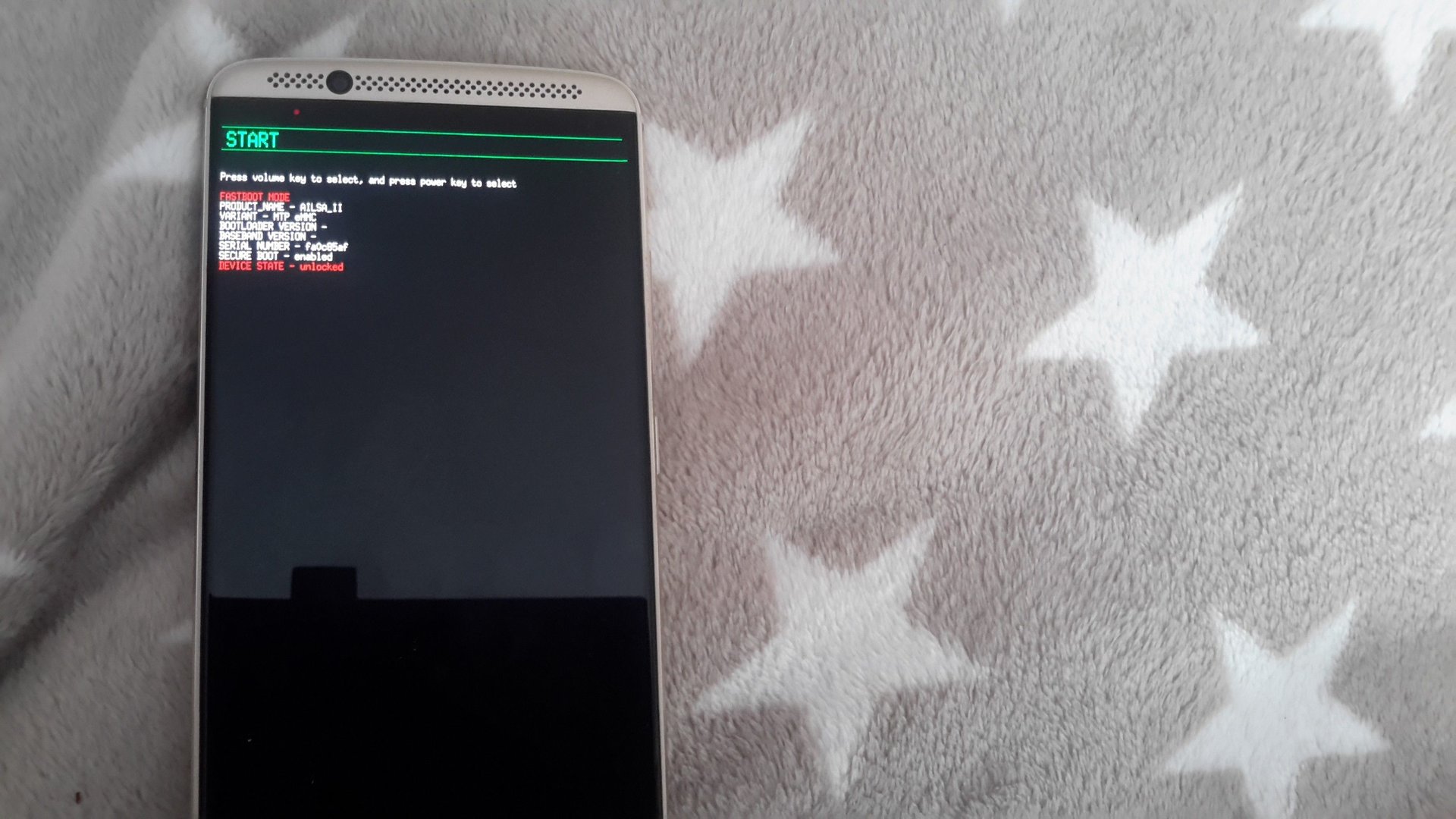

Hallo,Ich hoffe ihr könnt mir helfen.Ich habe Mifavor 5 installiert gehabt.Danach ein Backup gemacht.dann hab ich versucht arise Sound zu installieren.das klappte nicht und ich musste das backup wiederherstellen.hab danach vergessen twrp wieder zu installieren.das Backup blieb auch hängen und ich hab versucht ein anderes Modem zu flashen.seitdem geht nichts mehr aussehen das was auf dem Bild zu sehen ist.wenn das Handy kOmelett ausgeschaltet ist erkennt es mein Computers als qusb.wenn an ist wie auf dem Bild zu sehen steht am PC serielle Bus android.ich weiß nicht mehr weiter und hoffe ihr könnt mir helfen.ich habe sämtl Tastenkombinationen versucht ohne erfolg.das Handy lädt auch nicht mehr auf.Bitte helft mir
