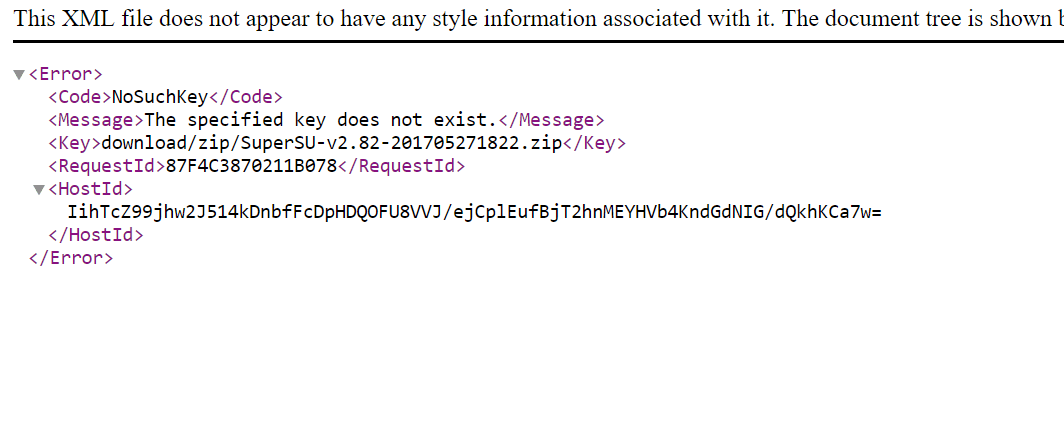

@kaisky
ja weil das auch keine super su ZIP ist zum flashen da fehlt ja der ganze tree und metas... lade dir die super su eben, direkt von der Original Seite oder aus dem OP Seite 1
