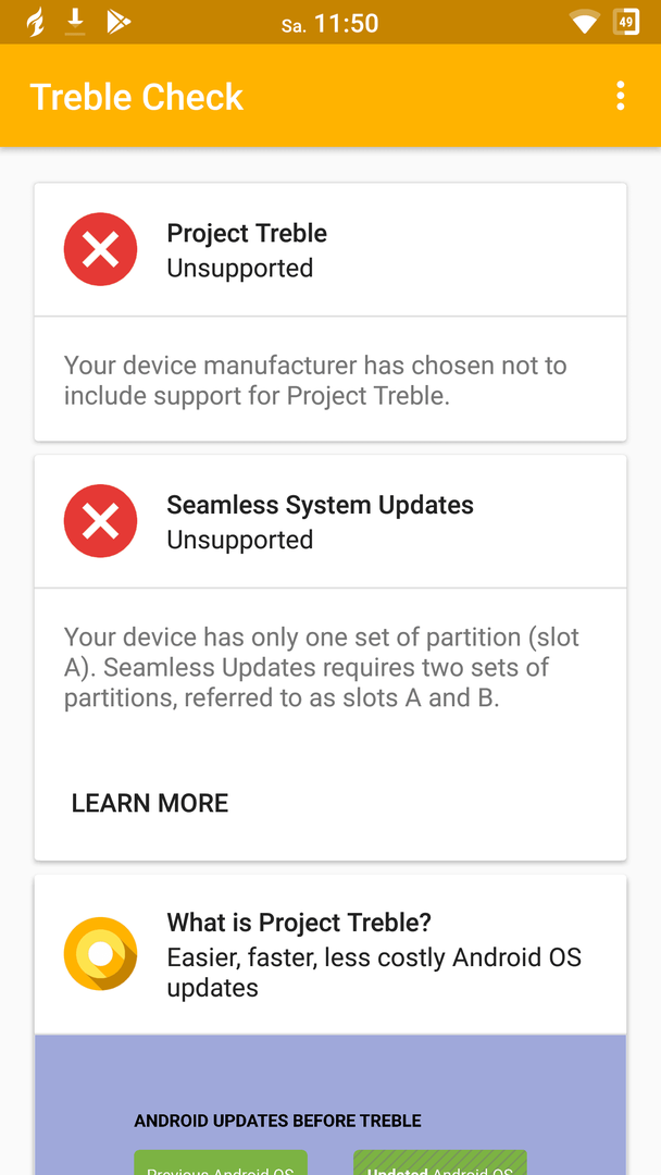

Braucht man erst die Treble rom damit dort Supported steht?
@DuSchu
Nein, eigentlich nicht.
Hast du in der TWRP geschaut ob du die neue Vendor Partition für Treble hast?
Falls ja, hast du sie einmal neu in Ext4 formatiert?
